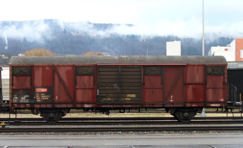

Hallo Marko,
sieht schon gut aus, aber die Verlaufsspuren auf den Kesseln gefallen mir noch nicht so. :allesgut: Versuch es doch mal nur mit dünnflüssiger Farbe und diese am Kessel nur herunter laufen lassen. :traudich:
So sollte es dann etwa aussehen:
http://www.redrockrail.com/China/DSC_7701.jpg
http://www.spurnull-magazin.de/wp-content/uploads/2010/10/waggons-1-013.JPG
Das der zweite Wagen ein Modell ist, erkennt man erst auf dem zweiten Blick. :fasziniert:
Ein Vorbildkesselwagen von unten kannst du >hier< sehen.
Ich bin übrigens auch gerade am Altern von Es-Wagen mit Pulverfarben von H0fine. Bilder stelle ich am WE mal ein.
LG Janosch
Hallo aus Schweden,
sinnvoll ist es, sich eine Lasurfarbe anzumischen.
Etwas braun,grün,gelb,blau und schwarz. So das schon ein schmutzig-öliger Farbton entsteht. Diese dann mit Klarlack in der Deckfähigkeit heruntermischen. Damit dann die ersten Verlaufsspuren aufbringen wie von Janosch beschrieben.
Dann immer mehr Klarlack einmischen und dann mit der Airbrush-pistole mehrere Male auftragen. Vor jedem Auftrag weiteren Klarlack zugeben.
So mache ich es jedenfalls mit meinen Kesselwagen.
viele Grüße
Matthias
