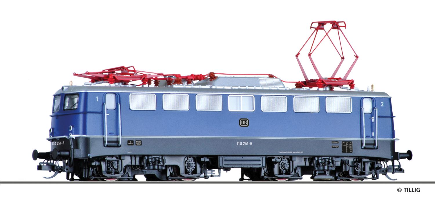

Ja ist mir, so blöde bin ich auch nicht, da sind ne BR 144 und ne BR 110 im Angebot unter Aktionen.
Ich rede nicht von der BR 150 DBAG!
