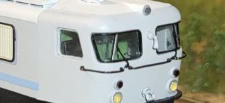

Für die Panoramascheiben meiner E211 habe ich die Scheibenkontur als Block 3D-gedruckt und darüber mit dem Heißluftföhn Folie geformt, ausgeschnitten und eingeklebt. Die Fenstergummis sind auch einzeln gedruckt und eingesetzt.
