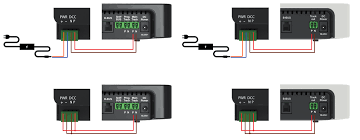

Anfänger bräuchte Hilfe:
Roco gibt an das der Signaldecoder 10837 von DCC N P mit der Z21/ Track out/verbunden werden soll.
Beim Z21 / Track out/ hängt jedoch das Kabel für die Gleisspannung drauf.
Kann ich hier vom Anschluss Track out Beide anhängen?
Vielen Dank im Voraus.

Leider komme ich mit Lichtsignal zB. 4013 von Viessmann und der Roco 10837 nicht klar.
Wie schließt man diese Kabel an. Wie erkennt die Lok das sie anhalten soll?
Nach allen möglichen Versuchen bin ich am Ende mit meinem Latein.
Vielleicht kann mir ein Profi einen Rat geben.
Hallo H.Peter,
schau mal in die Bedienungsanleitung vom 10837 auf Seite 7.
Das 4013 wird wie in der Abbildung angeschlossen, die schwarze Leitung vom 4013 wird mit der +-Klemme verbunden.
Das Signalbild ist dann noch zu konfigurieren, dazu die Anleitung lesen und probieren.
Die Lok hält nicht an, das Lichtsignal verfügt über keine Zugbeeinflussung. Signale sind in der Digitaltechnik nur schmückendes Beiwerk. Das Anhalten übernimmt der PC oder ein separtes Relais mit z.B. Diode oder ABC-Technik. (ist ein separates Thema!)
