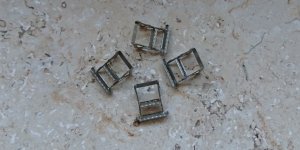

Ich hab da ein noch nich ganz fertiges 84er Projekt in der Vorratsdose und dafür mal eigene Aufstiege gemacht. Ob und wie die bei TILLIGs passen könnten, weiß ich nich. Weniger aufwändige Ätzteile gibt es bei der Digitalzentrale (Art.Nr.: 402452). Da findet sich immer was.
