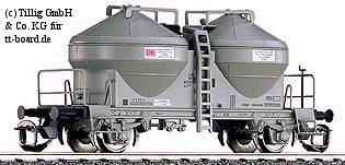

Der Quarzsandwagen von Tillig soll nun bald ausgeliefert werden, auf jedem Fall noch in diesem Jahr. Mir ist dieser Wagen im Orginal nicht in Erinnerung. Wer weiß mehr über erstes Baujahr, wieviel Stück wurden gebaut, Einsatzgebiet (Ganzzüge?), gibt es noch Orginalwagen?

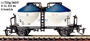

Außerdem ist mir beim Katalogblättern noch aufgefallen, dass dieser Wagen dieselbe LÜP hat wie der altbekannte Ucs Zementsilowagen. Wäre es vorbildgerecht, wenn Tillig das Fahrgestell des Quarzsandwagens für ein überarbeitets Modell des Ucs nutzt? Das Ucs Fahrgestell des alten Zeuke\BTTB Modells ist genietet, das vom Quarzsandwagen scheint aber geschweißt zu sein. Gab es beide Varianten beim Ucs?
Der Ucs Zementsilowagen ist meines Wissens der letzte von Tillig hergestellte Güterwagen ohne KKK. Ich hätte schon Interesse den ein oder anderen zu kaufen. Aber ohne KKK, nein. Außerdem sind Bremserbühne und Aufstiege auch nicht mehr Stand der Zeit.
Über sachdienliche Hinweise würde ich mich freuen!
MfG Fritz

Die Zementsilowagen von Tillig wurden schon vor einigen Jahren überarbeitet. Dabei wurden die alten Blechteile durch geätzte Messingteile ersetzt, wodurch der Wagen optisch deutlich aufgewertet wird. Die Katalogfotos sind hier nicht auf dem neuesten Stand. Das betrifft aber auch andere Modelle, wo z.T. immer noch die Fotos aus dem ersten Tillig- Katalog von 1994 (!) verwendet werden. Nach Angaben von Tillig konnte eine KKK bei dem Zementsilowagen nicht realisiert werden, da die Werkzeuge dies nicht mehr hergaben. Ob das Fahrgestell des neuen Quarzsandwagens für den Zementsilowagen verwendet werden kann, weiß ich auch nicht. Müßte man mal bei Tillig nachfragen....​

Mein Wissen über Güterwagen ist leider (noch?) sehr beschränkt. Aber sehen die Anschriften auf dem Vorbildfoto http://www.tillig.com/deutsch/tt-guete/14725.htm nicht mehr nach DR wie nach einem Werkswagen aus? Im Katalog 2004 von Tillig ist das Bild in einer besseren Qualität drin.
Außerdem sieht mir der Wagen für einen Eigenbau für solch ein sehr eingeschränktes, spezielles Einsatzgebiet zu gelungen aus. Eigenbauten sahen doch meist improvisierter aus.

Der Wagen war als Privatwagen der Leunawerke bei der DR eingestellt und lief natürlich auch im normalen Verkehr mit. In der Regel lief das auf einen Pendelverkehr Lieferant (Sandgrube/-werk) - Leunawerke heraus. Normale "Zement"kesselwagen waren i.d.R. Eigentum der DR, aber festen Heimatbahnhöfen, meist nahe der Zementfabriken. Allerdings gab es auch Wagen dieser Bauart , die für andere Ladegüter, zum Beispiel Formsand für Gießereibetriebe, Getreideprodukte, staubförmige Zwischenprodukte der chemischen Industrie, genutzt wurden. Nach der Wende gingen die Wagen auf den Schrott, oder zu privaten Einstellern, wie der KVG oder Nacco.
Das Fahrgestell des neuen Kesselwagens ist leider falsch, da der Wagen 4850 mm und nicht 4500 mm Achstand hat. IMHO sollte das dann auch ein Doppelschakenlaufwerk sein. Ein masstäbliches Fahrgestell liesse sich auch sehr gut für normale Kesselwagen verwenden, denn auch beim Vorbild wurden Einheitsfahrgestelle verbaut.

Meinst Du damit den Quarzsandwagen? Ich habe bisher nur Bilder von einem Handmuster gesehen. Bei diesem ist meiner Meinung nach ein vorhandenes Fahrgestell (vom Weinfasswagen?Klappdeckelwagen?) verwendet worden. Vielleicht spendiert ja Tillig dem neuen Modell auch ein neues Fahrgestell.
Auf jeden Fall freue ich mich schon auf die 1:120 Umsetzung des im Vorbild professionell improvisierten Wagens :icon_smil ! Warum sollte auf dem Weg von der Sandgrube nach Leuna der Quarzsandwagen nicht mal auf meiner geplanten Anlage durchrollen?

gute Qualität haben die Fotos zweifellos, zeigen aber trotzdem das alte Modell, egal in welchwer Bedruckungsvariante! Schau Dir mal in den älteren Katalogen das Set mit Zementsilowagen an. Dort wurden die überarbeiteten Modelle gezeigt. Da es z.Z. keine Sonderserien dieses Wagens gibt, wirst Du im Katalog 2004 nichts finden. Interessant ist auch der Vergleich der Fotos des 2achsigen Tillig- Kesselwagens. Da kann man wunderschön alt und neu vergleichen, denn nur ein Teil der Modellfotos zeigt das überarbeitete Modell, also das was wirklich beim Händler steht. Hier und besonders beim Zementsilowagen stapelt Tillig tief - warum eigentlich....​

Desweitern kann es gut sein, dass die entsprechenden Varianten nur in der alten Ausführung aufgelegt wurden und daher auch heute nur in dieser erhältlich sind.
Lucas.
Das sich bei den normalen Zementsilowagen etwas an den Geländern geändert hat, ist mir neu. Bitte nicht mit den durch Kuswa-Umbausätze veredelten Teilen verwechseln...
Ne, ne, Jan, da hat Tillig wirklich bereits was gemacht. Alle neueren Bedruckungsvarianten und Sets haben deutlich zierlichere Geländer und Aufstiege.Allerdings sind im aktuellen Katalog wirklich keine Neuabildungen zu finden. Vergleichbar sind die Fortschritte aber mit denen der 2achsigen Kesselwagen.
... und nach langem Suchen, hat sich doch ein Exemplar in unsere TT-Datenbank gefunden ;)
neu:
alt:
Nur in der Mitte hat sich (leider) nichts geändert...

Beim Vergleich mit dem Foto aus dem Leunabuch ergibt sich einige (wenige) Abweichungen bezüglich des Geländers und des Fahrwerkes. Im Anhang des Buches wird darauf verwiesen, dass es 3 Stück davon gab. Sämtliche technischen Daten sind aber mit Fragezeichen hinterlegt!!?
Die Frage am Anfang von Fritz, stellt sich mir auch : Warum solch eine Aufwand für solchen Exoten? Ich habe mir mal den Behälter angeschaut, daraus könnte vielleicht auch mal ein neuer Zementbehälterwagen oder auch den im Leunabuch abgebildeten
