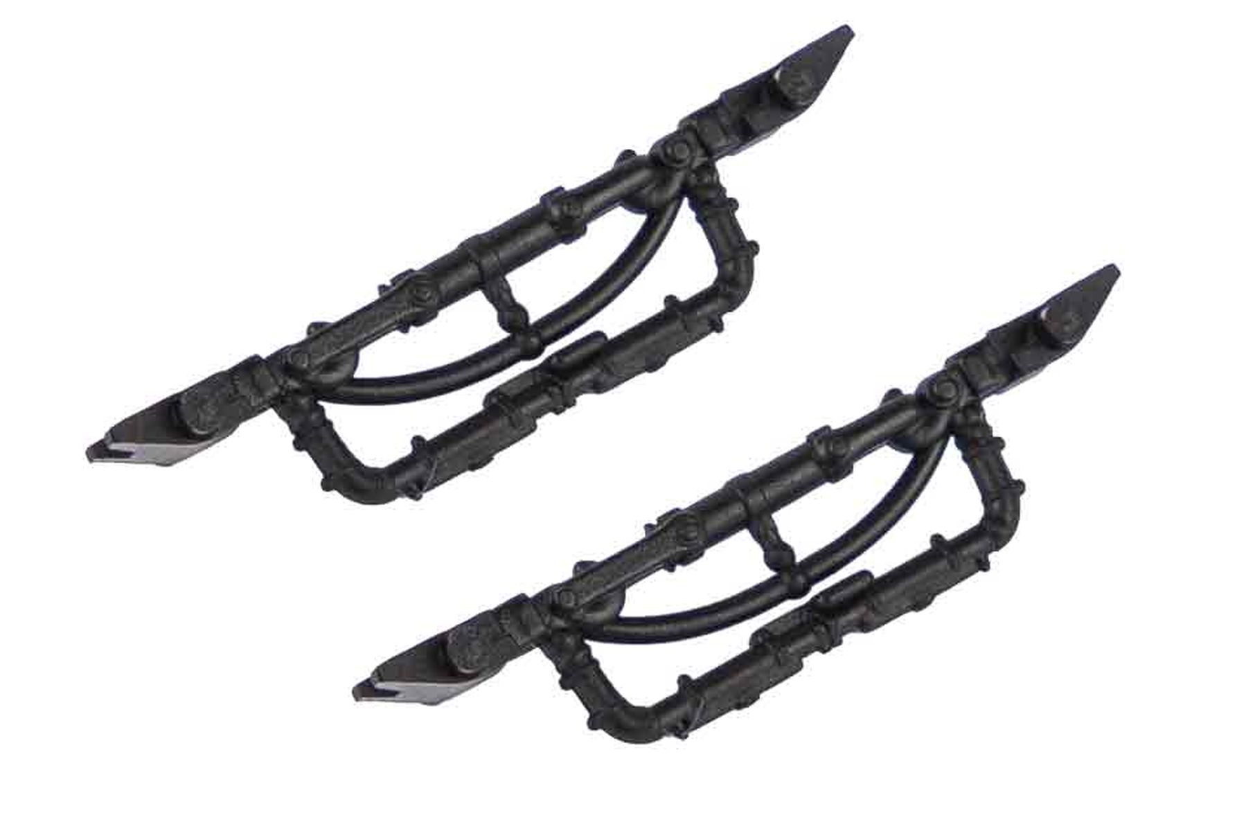

Gibt es für die TT-Kurzkupplung eigentlich auch eine verkürzte Variante?
Manche TT-Modelle (zum Beispiel die DB-Umbaudreiachser von Tillig) haben Kulissenführungen, die einen (für heutige Maßstäbe) unschön langen Kupplungsabstand ergeben, der auch in Bögen noch "Luft nach unten" hätte.
Ich möchte an meinen Modellen selbst möglichst wenig sägen, bohren oder kleben im Hinblick auf den Sammel- und ggf. Wiederverkaufswert. Ich habe schon erwogen, komplett auf die Fleischmann Profi Kupplung umzusteigen, weil dm-toys hier eine um 0,5 mm verkürzte Variante anbietet. Das macht optisch tatsächlich einen Unterschied, aber insgesamt hat mich die Kupplung nicht so recht überzeugt, auch im Hinblick auf den Preis.
Ich überlege seither, ob man die Tillig-Kupplung umbauen kann, habe aber bislang nichts taugliches hinbekommen. Vielleicht kann mir ja jemand helfen.

Hast du das mal genau angesehen? Es geht um 1/2mm bzw. 1mm und nicht 6mm oder 7mm. Die Teile sind bekannt.
Bei Piko gibt's Steifkupplungen eigentlich für N, aber mit NEM Schacht, die sind minimal kürzer als die TT Kupplungen, kannst die Wagen dann halt nicht abkuppeln. Alternativ 3D gedruckte Magnetkupplungen drucken lassen, da passt dann auch eine Peho Magnetkupplung ohne Probleme am nächsten Modell usw.
