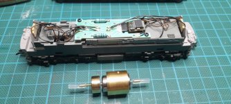

Da der Motor meiner Trommel immer mal Probleme machte, habe ich mir den Umbausatz von sb-modellbau gegönnt. Zum Motortausch gab es bereits hier und hier ein paar Bilder zum Umbau. Das ich die Knipse zur Hand hatte hier ein paar Bilder zu Umbau:

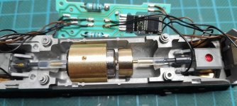

Der Motor wird einbaufertig geliefert. Er sitzt in einem Messingmantel mit entsprechender Gewindebohrung um ihn analog zum Serienmotor befestigen zu können.

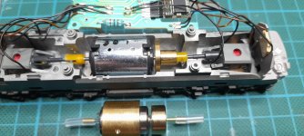

Gehäuse abnehmen und Schrauben der Platine lösen. Von unten ist die Schraube für die Motorhalterung zu lösen.

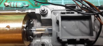

An den Kardanwellen werden die Kugelköpfe entfernt. Die Kardanwellen sind anschliessend auf die Silikonschläche aufzuschieben.

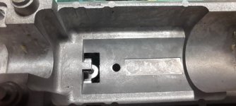

Beim Einsetzen des Motor lag die Gewindebohrung des Motormantels leider nicht fluchtig mit der Gehäusebohrung. Als Übeltäter stellte sich die kleine Rastnase am Gehäuseboden heraus. Diese musste ein paar Zehntel mit der Kneifzange gekürzt werden.
Danach passte es. Motor wieder rein und die Kardanwellen einfädeln und ausrichten.
Die Stromabnahme erfolgt ja über die Kontaktbleche. Entweder durch Litze ersetzen oder die Anschlussfahnen des Motors etwas spreizen.
Danach wieder Platine rauf und Deckel zu. Fertisch...
Die Silikonschlauch - Kardankupplung ist m.E. Technik von gestern.
Den Motorwellendurchmesser und Länge an die vorhandenen Kugelkopfbuchsen angepasst,
oder zwei (fremde) ordentliche Kugelkopfbuchsen auf die Motorwellenenden
und die Kardanwellen mit einem passenden Messingröhrchen
und zur Buchse passendem Kugelkopf auf der Motorseite ergänzen - so würde ich das herstellen.
