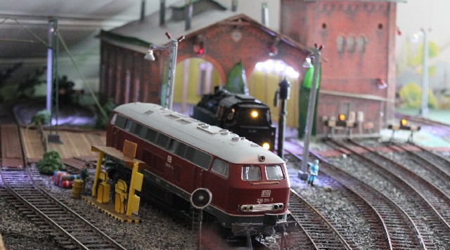

Prellbock mit Licht (GSP-Beleuchtung)
Hallo, also ich hab auch einfach in die vorhandene "Laterne" von unten eine 3mm gelbe LED eingedrückt und mit Vorwiderstand und in der anderen Strippe ne Diode an die Zubehörseite angeklemmt. Sieht richtig gut aus.
