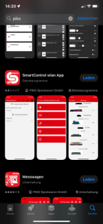

Erstmal einen guten Abend an alle hier. Habe mich hier sozusagen angemeldet,da ich mit meinen Kenntnissen am Ende bin. Erstmal die kurze Version. Ich habe eine Piko Smartcontroll und würde gerne diese,wenn es dann möglich wäre mit meinem iPad oder iPhone steuern wollen. [...]
Ich würde gerne eine Weichenstrasse erstellen,was wohl über eine App funktionieren soll
aber ich kläglich gescheitert bin. Kann mir jemand eine definitive Auskunft geben,ob dieses nun möglich wäre? Beste Grüße aus MOL

Ok, Frage hat sich erübrigt. Der Controller kann keine Weichenstraßen. Da hilft wirklich nur die App.
Die Box muss an den AP. Hast Du ein WLAN zuhause, an der Fritzbox oder so?

Hast Du WLAN zuhause? Falls ja: das Gerät wo das WLAN "rauskommt" heisst AccessPoint kurz AP, das sollte - vermutlich auf der Rückseite - eine Reihe von viereckigen Buchsen haben die genau so aussehen wie die LAN-Buchse an der Box. Da kommt das andere Ende vom Kabel rein. Box sicherheitshalber neu starten, APP öffnen und gucken ob sich was tut.
Wenn da nur ein oder zwei Buchsen sind, nimm die wo LAN drüber steht oder mach nochmal ein Foto. Solche Fotos sind dann auch unbedenklich.
