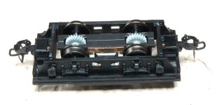

Das Getriebe ist sehr laut, daher lohnt sich der Einbau eines Sounddecoders nicht. Außerdem klemmen die Zahnräder im Getriebe. Um das Klemmen der Zahnräder zu beheben, müssen Unterlegscheiben eingebaut werden.
Sergei hat diese Unterlegscheiben mit einem Laser aus einem Messingblech ausgeschnitten.
Anhang anzeigen 15652947692267.mp4
Die Unterlegscheiben müssen auf beiden Seiten des Zahnrads angebracht werden.
