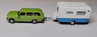

Kleiner Nachtrag: Ein Modellbaufreund hat mich darauf hingewiesen, dass man auf den Rücklichtern des Wartburg die verschiedenen Farben noch absetzen könnte. Das habe ich gemacht, und dabei ist mir die völlig falsche AHK abgebrochen, und ich habe das zum Anlass genommen, auch da etwas besser Passendes zu verbauen.

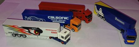

Hi,
für die modernen Renntransporter gibt es auch passende Auflieger von Tomica.
Beim Renault sieht man die Höhe, wenn der Auflieger korrekt aufliegt. Bei den Herpa-Zugmaschinen müsste der Zapfen des Auflieger bearbeitet werden, daher liegt er nur oben auf wirkt nun etwas zu hoch.

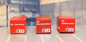

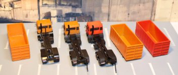

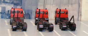

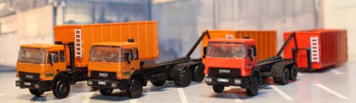

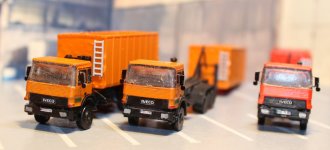

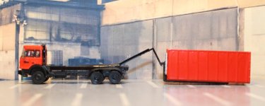

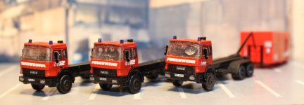

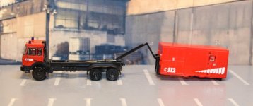

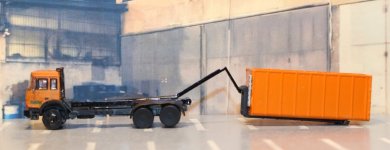

Heute eine "Resteverwertung" mit Schönheitsfehlern, aber wie es in manchem Beitrag in diesem Forum schon hieß: Aus Anlagenentfernung geht's. Leider ist fast alles schiefgegangen, was schiefgehen konnte, aber zum Wegschmeißen waren mir die halb fertigen Materialien auch zu schade. Vor ca. anderthalb Jahren (Wie die Zeit vergeht!) habe ich hier mal einen Iveco mit Abrollcontainer der Feuerwehr, den ich für einen Mitboarder gebaut hatte, gezeigt. Ich hatte damals vor, verschiedene Varianten eines Iveco-T-Serie-Modells mit Abrollcontainer zu bauen und entsprechende Teile drucken lassen. Die Teile, die ich dafür brauchte, sind einem kurzen Ausflug meines besten Kumpels in den Bereich Resindruck geschuldet. Er hat seitdem den Resindruck aufgegeben, ist aber zu einem echten Spezialisten im FDM-Druck geworden. Ihm sei also verziehen. Hier also mal, was alles passiert ist:
Seine Folie war verschlissen, was zu unzulässiger Lichstreuung führte, wodurch die Teile ein bisschen aus der Form gingen, nicht mehr richtig zusammenpassten und z.T. mit den Stützen verschmolzen. Dann hat er die Teile mangels Erfahrung viel zu lange gehärtet, wodurch sie spröde wie Glas wurden. Das führte u.a. dazu, dass beim Bauen fast alle Steckachsen abgebrochen sind, die für die Bohrungen in den Rädern nun ohnehin zu groß waren. (Aufbohren hat allerdings auch einige Räder zerstört.) Ich habe dann versucht, die Räder einfach irgendwie an den Rahmen zu kleben. Die Vorderachskonstruktion ist ein bisschen massiver, war aber durch die Fehler beim Druck z.T. so verzogen dass die Vorderräder viel zu viel Abstand zum Fahrerhaus bekamen. Apropos Räder: Wie man auf den Bildern sieht, haben sie größtenteils alle Details des Felgendesigns verloren.
Das nächste Thema habe ich mir ganz allein zuzuschreiben: Fenster aus MKK habe ich mittel Tesa bündig erstellen wollen Das Tesa klebte aber zu stark und hat mir die Fenster wieder aus den Rahmen gezogen. Dafür hat es dann auch unschöne Flecken auf dem Lack hinterlassen, die ich nicht wieder wegbekam. Im zweiten Versuch habe ich dann ein textiles Klebeband benutzt, das zwar leicht wieder abgeht, aber stumpfe Fenster erzeugt hat. (Inzwischen habe ich bei Tedi ein billiges Klebeband gefunden, das glatt ist und trotzdem leicht abgeht.)
Ich habe mich dennoch entschlossen, alles mal zusammenzufrickeln, nachdem die Teile jetzt anderthalb Jahre herumlagen, denn auf einer wuseligen Anlage aus einiger Entfernung fallen viele Macken vielleicht nicht sofort auf. Da die nächsten Baustellen schon warten, hat das jetzt keine Priorität, aber irgendwann baue ich mir die noch einmal ordentlich. Und dieser Text wird mich daran erinnern, was ich beim Bau vermeiden muss. So, und hier noch ein paar Bilder:
fw01.jpgfw02.jpgfw03.jpgfw04.jpgfw05.jpgoffen01.jpgoffen02.jpgoffen03.jpgoffen04.jpgoffen05.jpgoffen06.jpg
Beste Grüße
Jörg
@Passivbahner
Ein Haufen Ausreden, die du da bringst und die du alle gar nicht nötig hast. Die Modelle sind doch hervorragend gelungen. Ok, die großen Frontscheiben sind mitunter nicht makellos, aber jeder kann die Fahrzeuge erkennen und hat sie oder ähnliche schon real gesehen. Du hast keinen Grund, dich zu entschuldigen. Die Aufnahmen zeigen zudem die Problemchen um ein vielfaches vergrößert. So groß sind die im Modell doch gar nicht und die meisten würden die ohne Lupe nie finden. Ich eingeschlossen.
Die MKK-Scheiben kann man zur Not auch wieder entfernen. Einfach wieder feucht machen und dann rausziehen. Ansonsten sehe ich das wie Harka; kein Grund zum Verstecken.

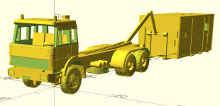

Sind die Lkw Enden zerschnittene Schirmer Auflieger?
Nein, alles selbst in OpenSCAD entworfen und dann von anderen gedruckt:

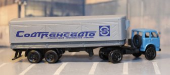

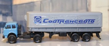

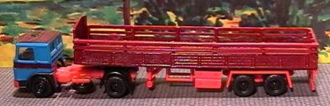

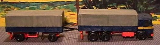

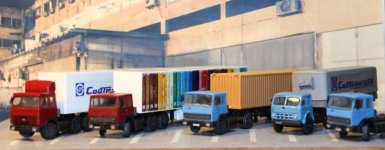

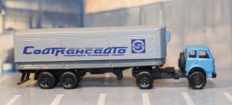

Ha, mit sowas habe ich auch mal angefangen ... die Ideen dazu waren aus dem Modelleisenbahner.
Damals konnte man es sich tatsächlich noch leisten, aus drei Modellen eins zu machen!
MfG JPP

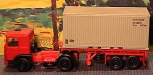

@JPP

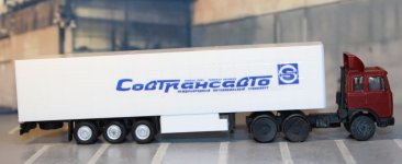

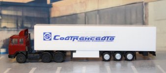

Ja, den Containerauflieger habe ich auch. Meiner sieht aber schicker aus, weil er schon mit Airbrush lackiert wurde. ;)
Auch die Zugmaschine hat bei mir einige Nachbesserungen erhalten - darüber würde man heute nur milde lächeln, aber so richtig schlecht sind die Modelle heute auch nicht. Mit etwas Farbe werden daraus durchaus herzeigbare Modelle aus grauer Vorzeit (die Wende liegt über 35 Jahre zurück!!!). Deinen Containersattelzug hat TT-Club später sogar hochwertiger neu aufgelegt.
