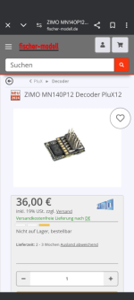

Servus Leute,
Was für ein Decoder habt ihr in der Lok untergebracht ?
Ich hatte zuerst einen Kühn T65 mittels Adapter Plux12 auf N18. Damit machte die Lokomotive immer mal "Sprünge". Ich wollte dann auf einen Zimo wechseln, was aber daran scheiterte, dass das Plastikflachbandadapterkabel einen kleinen, unerkennbaren Bruch hatte und nicht mehr wollte. Ich habe dann den empfolenen Tillig/ Uhlenbrock 66034 als Plux 12 bestellt und der funktioniert gut.
Der wäre zumindest "updatefähig" bei entfall der PluX12.
Der wäre allerdings noch besser:
… mit PluX12-Schnittstelle:
auf Adapterplatine für E24-Schnittstelle​
MS540P12
Der ZIMO Sound-Decoder mit PluX12-Schnittstelle
Für Spur N- und TT-Modelle von PIKO und Tillig (bestehend aus Decoder MS540E24 und Adapterplatine) "​
Servus Leute,
Ich nehme gerne den Plux12 von Lenz. Funktioniert einwandfrei.
