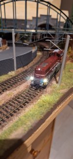

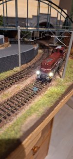

Ich hab meine vorige Woche digitalisiert. Entgegen den Berichten zu schwergängigem Öffnen ging das mit zwei Zahnstochern, wie von @TT-Krümel angeraten, extrem einfach und fix.
Lok läuft sehr gut.
Allerdings ist das Licht extrem hell.
Könnte einer der Digitalspezialisten erörtern, was ich programmieren muss, damit die Maschine nicht das ganze Zimmer ausleuchtet?
Das wäre voll lieb. ;)
Achso ja, Decoder ist ein Zimo MX618N18
Das kommt drauf an ob Du das erweiterte Mapping verwendest, wenn nein geht das mit CV60
0=volle Helligkeit, je höher der Wert um so dunkler
Beim erweiterten Mapping kannst du Dimm-Gruppen erzeugen, das siehst Du am besten in ZCS auf dem PC.
