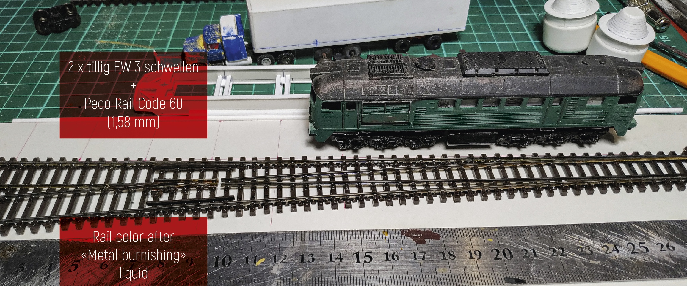

Modifizierte EW3-Weichen von Tillig (1:7, 1:9, 1:11)
Neben den Weichen, die beeindrucken, stehen ja auch selbstgebaute Fahrzeuge auf den Gleisen!

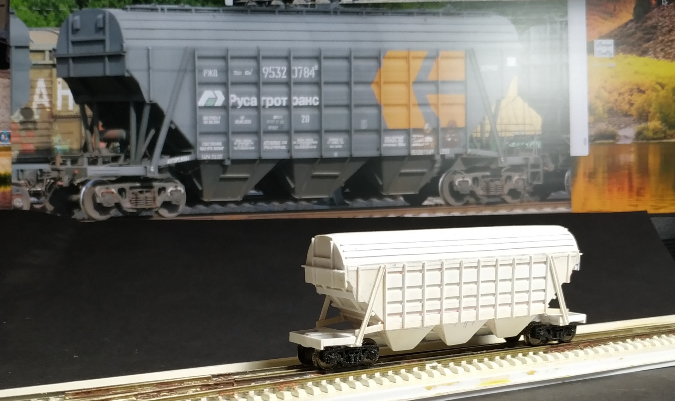

Bazza, wenn es möglich ist, dann bitte auch die Waggons zeigen.
Prototype.
Es ist RusAgroTrans Hopper.
Volumen 112 m3, 70,5 t.
Es ist für Getreide.
Wir haben kein Bauhaus.))) Typografie am wagen ist eher schwach ...

Den Agro-Hopper selbst zu bauen, das ist schon stark. Viel Erfolg bei der Fertigstellung.

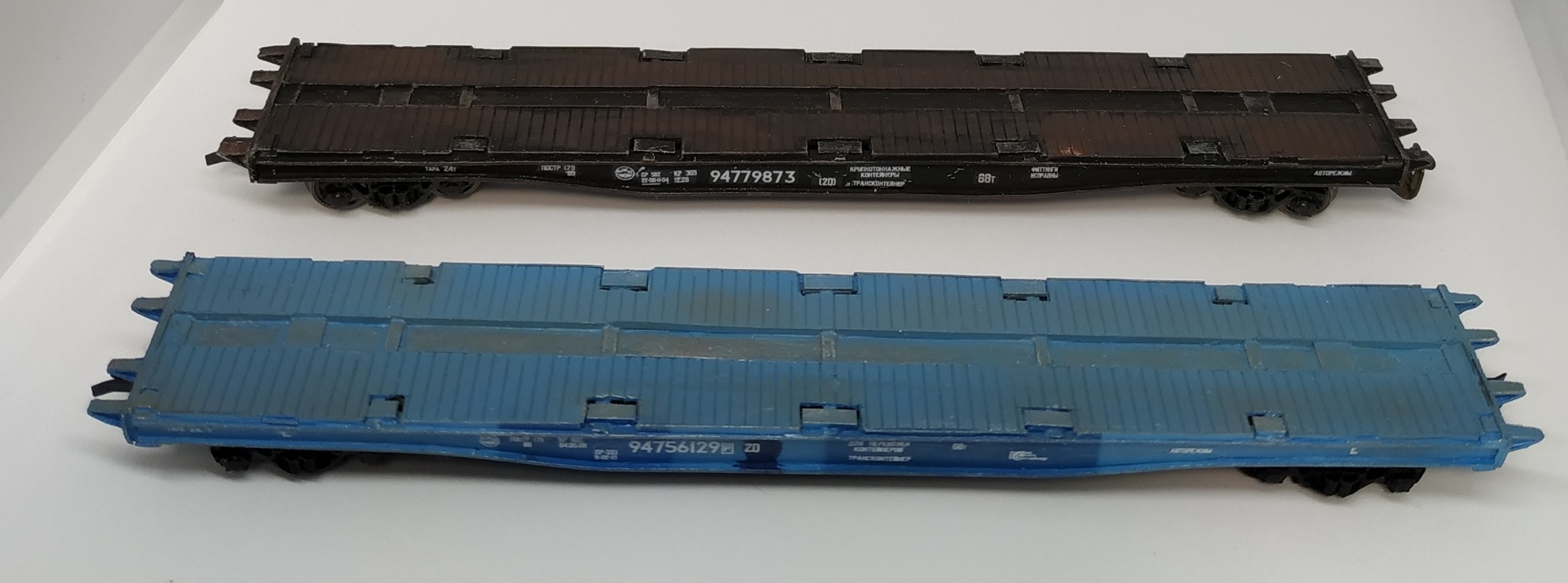

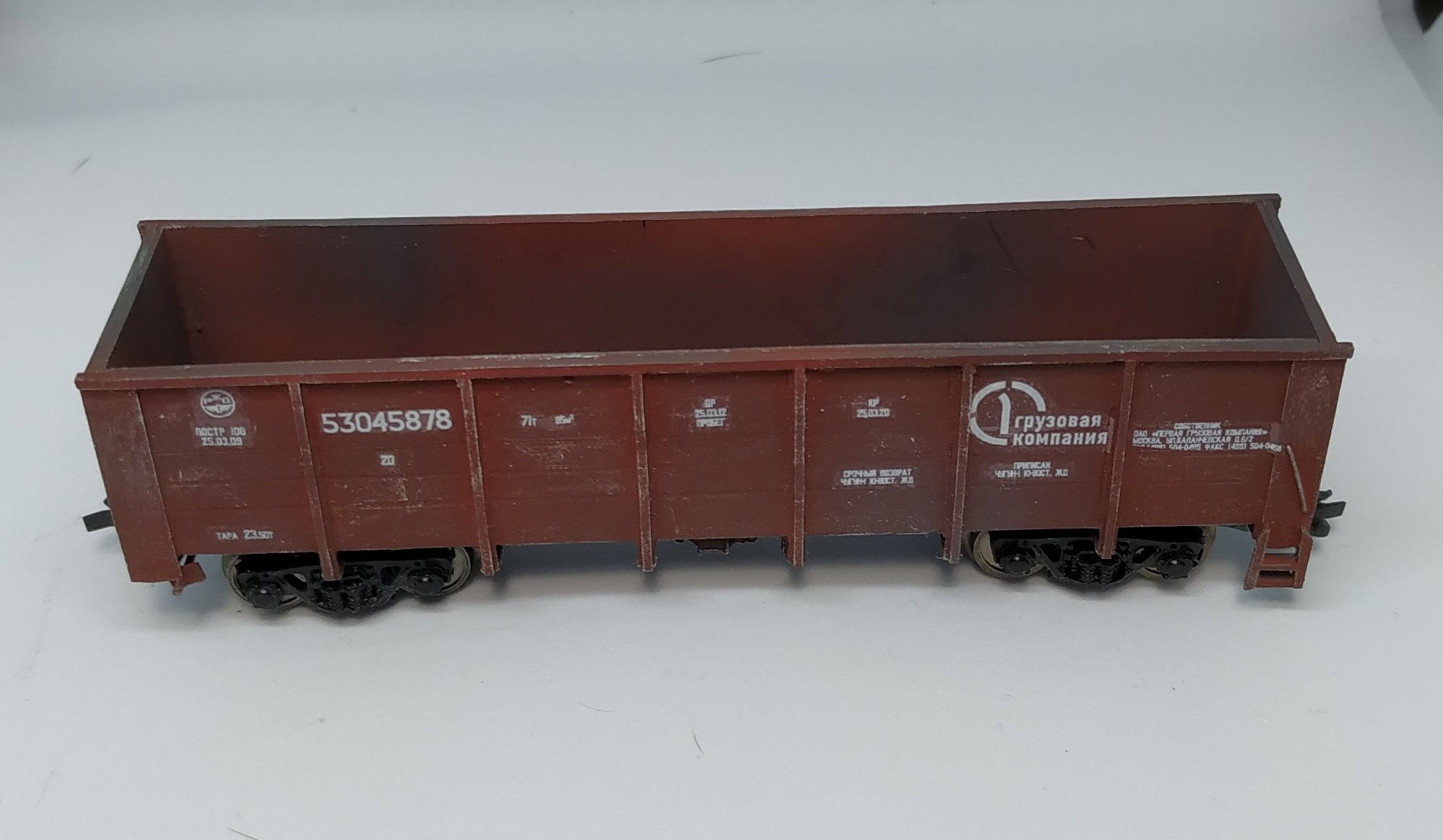

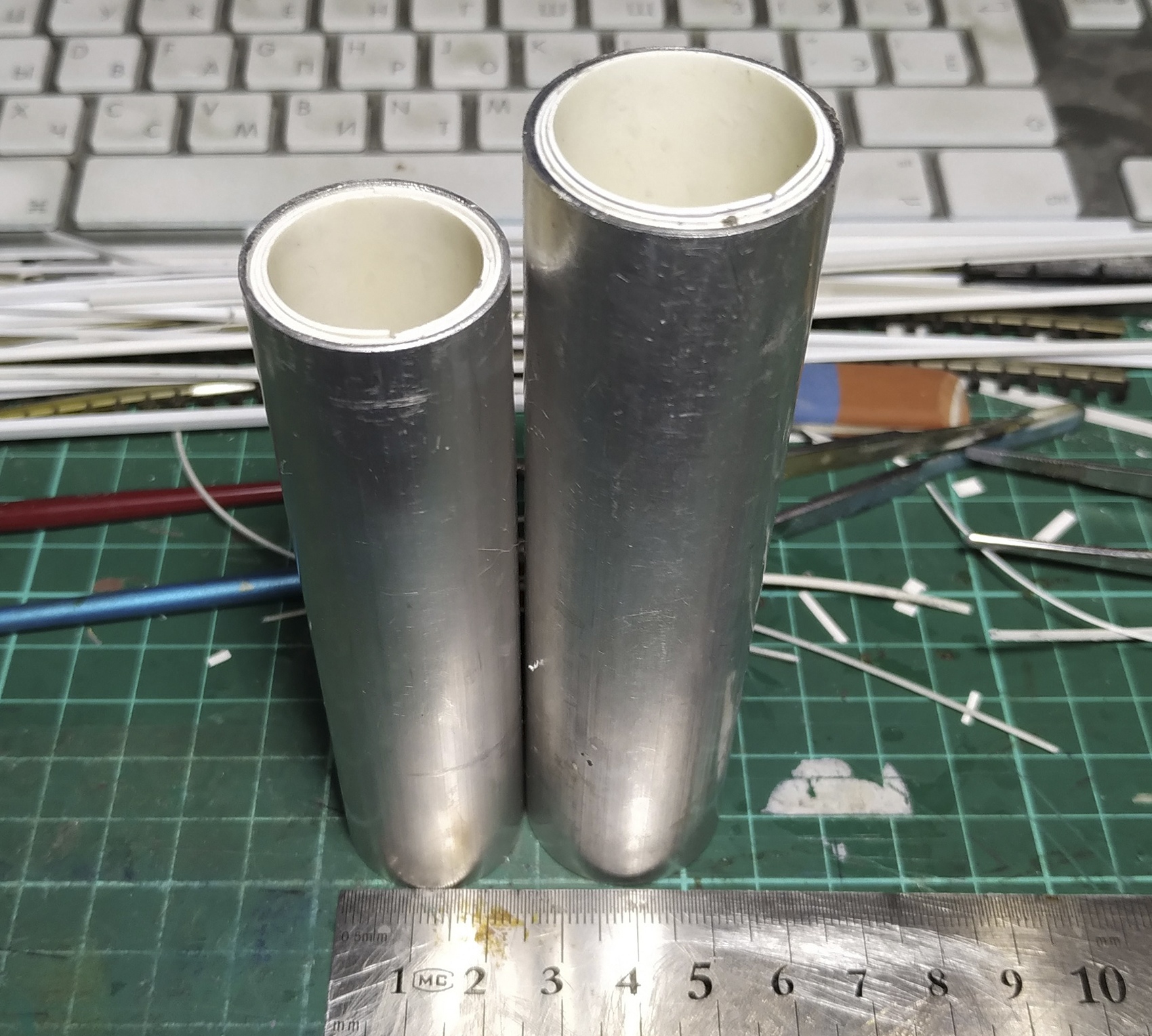

Die anderen Waggons sind Resin-Modelle oder gedruckt?
Vielen Dank. Alle Triebwagen aus Polystyrol, Evergreen-Profil, nur Radwagen von Peresvet.
Fast alle russischen Triebwagen sind einfach in ihrer Konstruktion. Es ist einfach, in der Menge von 1 oder 2 Kopien zu wiederholen. Für 5, 10 кopien und mehr ist jedoch eine CNC-Koordinatenmaschine erforderlich.
Mit dem Verfahren habe ich es auch schon mal versucht, war aber nicht richtig zufrieden.

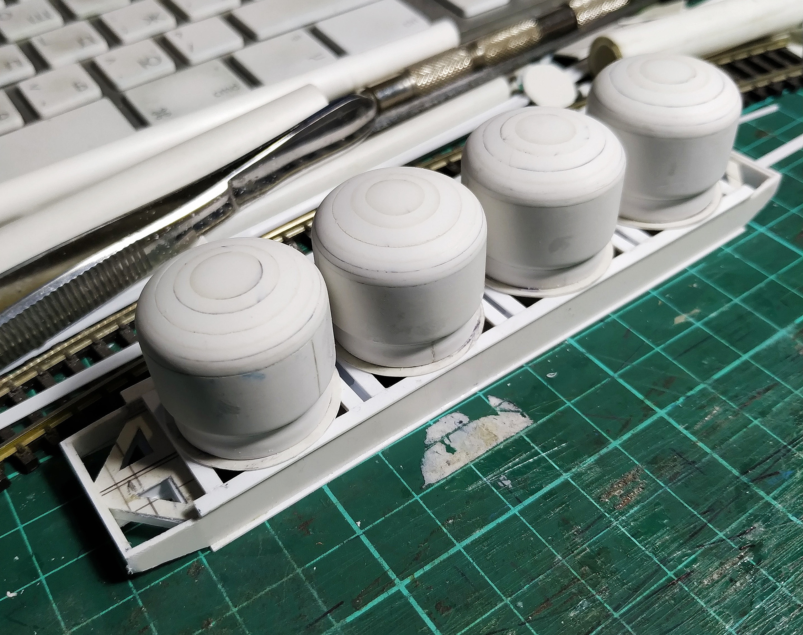

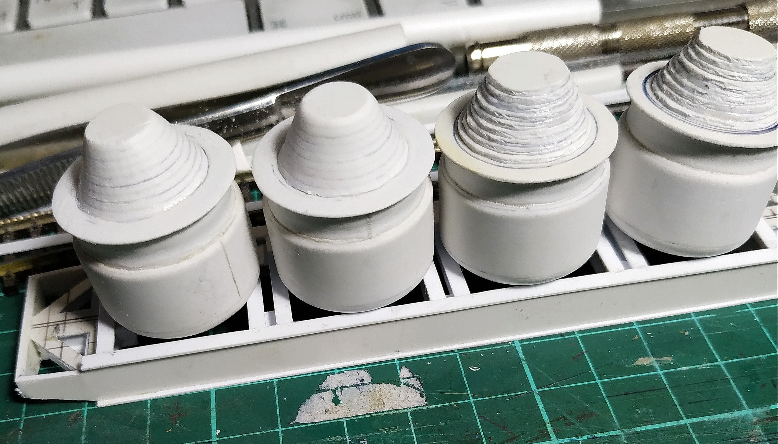

Die Tanks werden aus 3 Lagen hergestellt und dann verklebt?
Gibt es da nicht passende Kunststoff (Schutzrohre 16 mm aus dem Baumarkt) zu kaufen?
Obi, Leroy verkaufen Kunststoffrohre, aber sie sind Polypropylen. Revell-Kleber schmilzt sie nicht.
Ein Kessel mit 3 Schichten. Eine Schicht 0,5-0,7 mm. Laut Technologie - nichts kompliziertes. Unten ist ein Wagen für den Transport von Mehl. Hier sind die Kessel komplex geformt.
