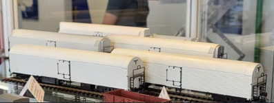

Anlass war das Foto vom TdoT der Tillig H0 Kühlwagen in #49.

Der neue Wagen von Tillig ist exakt vorbildlich und die Gründe, warum man sich für diesen Wagen entschieden hat sind nachvollziehbar.

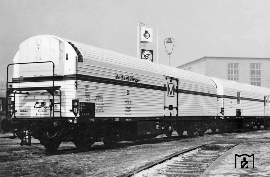

das https://eisenbahnstiftung.de/images/bildergalerie/36842.jpg ist der Tillig-H0-Wagen Den gleichen Wagen gab es auch noch ohne die Maschinenaggregate als Eiskühlwagen in deutlich größeren Stückzahlen. Ich denke mal, daß Tillig den nicht ohne Grund so gewählt hat.

Dieser Wagen war im Original ein Einzelstück und entstand im Rahmen einer Ausschreibung der Interfrigo. Er wurde dann im Anschluß von der IF betrieben und war meines Wissens in Ruse/Bulgarien stationiert.

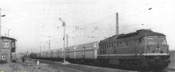

Hier ist der DR-Prototyp mal im Einsatz aber Einzelstück? Bei der BDZ war wohl ein ganzer Zug eingestellt.
