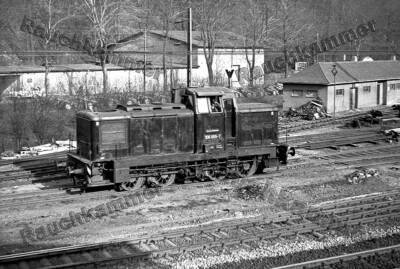

da ich keinen passenden Thread gefunden habe, platziere ich meine Frage einmal hier. Ich habe die V60 1154 von Piko bestellt. Sie ist noch nicht da, ich vermute aber anhand der bekannten Fotos, dass sie ein komplett weißes Dach haben wird. Nun hatte zwar die V180 auch ein weißes oder cremefarbenes Dach, eigentlich ist die Farbe für das Dach einer Diesellok aber ziemlich ungeeignet, weil es durch die Abgase schnell nicht mehr weiß sein wird. Die ersten V60 der DR waren ja beim Lokkasten unten rot und am Dach inkl. der Aufbauten grau. Dann kam die Variante, die z. B. die 1154 hatte. Im Buch Erinnerungen an die Sächsische Nebenbahn Reichenbach - Mylau - Lengenfeld ist nun ein Foto der V60 1164 von 1967, bei der man sehr gut das Dach sehen kann. Es ist dunkelgrau, die Abdeckung der Vorbauten ist weiß/cremefarben.
Kann jemand sagen, ob das bei allen V60.10 in der Version mit zwei Zierstreifen so war? Und kann jemand sagen, aber welcher Lok überhaupt diese zweite Lackierungsvariante der V60.10 zur Anwendung kam? Im Internet habe ich ein Foto der V60 1107 gefunden, die schon diese Lackierung hatte.
Die graue Farbe des Daches halte ich für Schmutz, m.E. ist auch die nicht exakt gerade Kante des Farbübergangs zu sehen, bis wohin geputzt wurde.
Muster für die rot-weiße Farbgebung war V60 1083 mit zusätzlichen roten Bereichen am Rahmen.
Der Farbwechsel müsste im Bereich der hohen 1090er Nummern gewesen sein.
Da hast du Recht. Ich habe einige Bilder (u.A. V60 1164 schon als 106 164-7) auf dem Rechner, wo ganz klar zu erkennen ist, dass die Dächer weiß waren und nur verschmutzten. Leider kann ich hier keine hochladen, da ich keine Rechte daran habe.
P.S.: Das Bild von 106 164-7 ist aktuell bei >eBay< zu finden.
