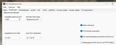

Wenn die Zentrale richtig eingerichtet ist, also Häkchen dran bei RCN123 und gilt nur noch für die Asbach-Uralt Teile von Roco (106XX).
