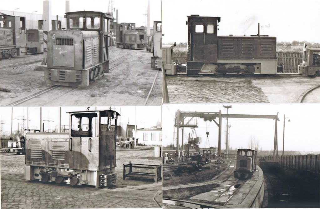

Na Berufsnörgler
habsch doch glatt geschafft zu löschen.
Aber wie ich schon schrob ich hab die Quelle nicht mit gespeichert!!!!!!!!!!!!!!!!!!!!!!!!!!!!!!!!!!!!!!!!!!!!!!!!!!!!!!!!!!!!!!!!!!!!!!!!!!!!!!!!!!!!!!!!!!!!!!!!!!!!!!!!!!!!!!!!!!!!!!!!!!!!!!!!!!!!!!!!!!!!!!!!!!!!!!!!!!!!!!!!!!!!!!!!!!!!!!!!!!!!!!!!!!!!!!!!!!!!!!!!!!!!!!!!!!!!!!!!!!!!!!!!!!!!!!!!!!!!!!!!!!!!!!!!!!!!!!!!!!!!!!!!!!!!!!!!!!!!!!!!!!!!!!!!!!!!!!!!!!!!!!!!!!!!!!!!!!!!!!!!!!!!!!!!!!!!!!!!!!!!!!!!!!!!!!!!!!!!!!!!!!!!!!!!!!!!!!!!!!!!!!!!!!!!!!!!!!!!!!!!!!!!!!!!!!!!!!!!!!!!!!!!!!!!!!!!!!!!!!!!!!!!!!!!!!!!!!!!!!!!!!!!!!!!!!!!!!!!!!!!!!!!!!!!!!!!!!!!!!!!!!!!!!!!!!!!!!!!!!!!!!!!!!!!!!!!!!!!!!!!!!!!!!!!!!!!!!!!!!!!!!!!!!!!!!!!!!!!!!!!!!!!!!!!!!!!!!!!!!!!!!!!!!!!!!!!!!!!!!!!!!!!!!!!!!!!!!!!!!!!!!!!!!!!!!!!!!!!!!!!!!!!!!!!!!!!!!!!!!!!!!!!!!!!!!!!!!!!!!!!!!!
Google , Bildersuche . Bild in das Suchfeld schieben und gucken ob Google das wiederfindet . Wenn ja kannst es ja verlinken .
Wenn mich nicht alles täuscht, ist der Bildautor Karl-Friedrich Seitz.
Hatte das Bild auch mal auf dem Rechner.

Wo wir gerade dabei sind:
Hat mal irgendwer Fotos von der zugehörigen Verladung gesehen? Wie wurde das denn gehandhabt? Mit den ortsüblichen Bockkränen?
Gruß ebahner
Richtig passende Wagen gibts vermutlich nicht. Grundsätzlich dürfte aber so ziemlich jeder Flachwagen geeignet sein weil selbst die Köf III der DB kaum mehr als 25t wog (Kö II je nach Motor und Getriebe ~17t, Kö I 8-10t).
Vergleiche mal die Bilder aus dem ersten und dem vorletzen Link - das sind zwei verschiedene Wagentypen.
Du könntest Dir einen Transportwagen auch aus einem Fahrgestell bauen (Gleisprofile oder Winkelbleche draufgeklebt, Ketten dran, fertig)
Gruß ebahner
In der Regel wurden die "Kleinen" mit Hebeböcken verladen. Die waren eher vorhanden als Krantechnik.
Bei der schmalspurigen Hallenser Industriebahn kam ein Portalkran zum Einsatz. Falls eine der beiden Kö mal ins RAW musste, dann fuhr sie zunächst in einen der angeschlossenen Betriebe. Dort wurde sie mittels Portalkran von den Gleisen gehoben und auf einen aufgebockten Ks (oder ähnlich) gehoben. Die zweite Kö zog dann die Fuhre zur Rollbockanlage.
Im Feldbahn-RAW Leipzig gab es auch einen Portalkran. Eigentlich auf ein neTTes Thema für die MoBa, da klein und übersichtlich.
Für mich als Fazit: Die kleine Lok kann auf alles gestellt werden, was mindestens vier Räder drunter hat und zur Kategorie Flachwagen gehört. Das Eigengewicht der Lok ist bedeutungslos, da dieses selbst auf Nebenstrecken nur einen zweiachsigen Transportwagen erfordern würde. Die gezeigten Bilder lassen den Schluss zu, dass es zwar spezielle Wagen für solche Transporte gab, darüber hinaus aber auch alle anderen gerade verfügbaren Flachwagen benutzt wurden. Die Ladungssicherung stellt sich gleichfalls eher einfach dar. Mit Ketten kann man die Kupplung fixieren und da eine Schraubkupplung nun mal systembedingt mittels Schraube gestrafft werden kann, wäre man ja echt blöd, wenn man das nicht genau so festgezogen hätte. Also, gehe bei den Schiffbauern auf Suche nach einer feingliedrigen Kette und egal was du drunter für einen Flachwagen schiebst, das geht in Ordnung, so lange die Lok drauf passt.
