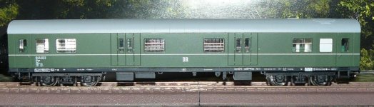

Inneneinrichtung Mod. Gepäckwagen in 3D-Druck o.ä.?
dieser ist schon als Museumswagen gewandelt;
Woran ist das zu erkennen? Der Laderaum sieht ziemlich aus wie Original aus der Zeit.
da sehe ich aber nix von
Dgse ist doch ganz deutlich zu sehen/lesen.
Ich weiß nicht, ob Tillig oder Jatt vorher überhaupt schon mal einen mit Gitter gemacht haben.
Vor Ewigkeiten gab's was:
Sicher? Er sieht keine Inneneinrichtung. Kann er ja auch nicht, weil keine da ist. Aber das ist der passende Wagen für die Inneneinrichtung mit dem Gitter genau, wie der, den Mika da noch gefunden hat.
...das s und das e:
Sind das s=Seitengang und e=elektrische (Bremsen, Widerstandswirbelfluxkompensatoren)?
Steht sicher auch hier oder im Diener etc, nur wo?
kann nicht so richtig gelten, dieser ist schon als Museumswagen gewandelt;
... deshalb die "Maschendraht"-Wand, die eine sichere Trennung von Ladegütern und Personengang zuließ ...
Klar, da gebe ich dir recht. Sind inzwischen hier auch ausführliche Infos dazugekommen.
Ich war wohl nicht präzise genug, gemeint war mit originaler Innendeko das, was noch im Wagen vorhanden ist, also bspw. die Fußbodenbeplankung, Innenfarbgebung, Befestigungsgestelle an der Decke usw.
Mika hat daher auch schon richtig darauf reagiert.
Wenn ich die Zeichnungen richtig interpretiere, waren die Schiebetüren sogar dreiteilig. Zwei sehr breite Teile ließe sich in Richtung Nichthandbremsende verschieben und ein kleinerer Teil in die andere Richtung. Somit war der gesamte Raum in der Mitte einschließlich de Ladetüren frei. Zu finden im DIE-Archiv Serie 3 Heft 2 DIE-Verkauf (dort sogar mit Bild) und im EK-Heft über Umbau- und Rekowagen EK-Spezial Nr. 82.
