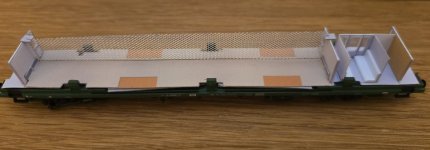

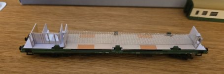

Da issa:
Ist Papier mit Maschendrahtzaun und die Sitze sind aus Plastprofilen gefeilt. In den Türfenstern ist eine 0,5 mm Glasplatte. Der Boden ist gerade (200g Papier) und sieht hier nur wellig aus.

Stimmt das so in etwa?
In etwa. Abweichungen, die mir ad hoc auffallen:
  • Dienstabteil war unmittelbar am Laderaum, die Schwingtür in Verlängerung der Abteilrückwand.
  • Dienstabteil nicht mit Bänken sondern Einzelsitzen und Regalen an den Abteilwänden, Schreibtisch
  • keine Schwingtür zwischen Einstiegsraum und Seitengang beim Dienstabteil
Danke!
Stimmts denn farblich? Oder eher Holzfarben? Und die Regale: waren die an beiden Wänden oder nur an einer? Und die Einzelsitze: eher Stühle oder "normale" Bahnsitze? So viele Fragen :)
Der Laderaum war an den Seiten grau. Boden: ??? ( war 1990 das letzte Mal in so einem Wagen mit Zollabteil), Sitzmöbel keine Bahnsitze, mehr Richtung Bürostuhl, Regale an beiden Seiten. Einrichtung ähnlich den Dienstabteilen anderer Begleiterwagen aus den 1950/60er.

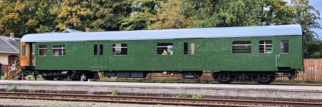

In Schlettau steht ein Modernisierungs-Gepäckwagen - hatte letztens zum Tag der Schiene ein paar schnelle Fotos gemacht.
Die Innendeko sollte (von den Tischen etc mal abgesehen) noch relativ original sein:
kann nicht so richtig gelten, dieser ist schon als Museumswagen gewandelt;
die Originalwagen liefen meistens mittig im Zugverband u. waren für den Personendurchgang im Fahrbetrieb gedacht; durch Laderäume durften Fremdpersonen nicht durchgehen, deshalb die "Maschendraht"-Wand, die eine sichere Trennung von Ladegütern und Personengang zuließ;
es gab in Höhe der Lade-Falttüren noch verschließbare Schiebetüren in der Maschendrahtwand, waren die geöffnet (Bahnhof/Bahnsteig), galt Durchgangsverbot;
das sollte bei einer Inneneinrichtung Beachtung finden;
