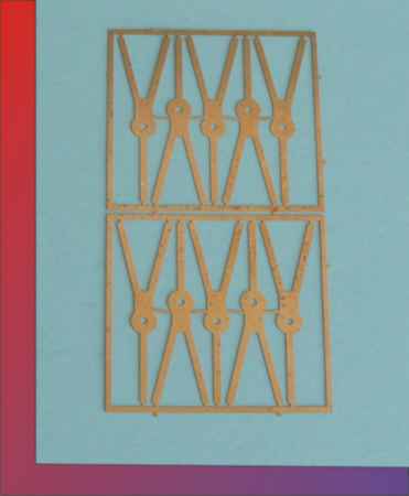

Hat jemand schon unbeleuchtete BTTB Rekos oder Städteexpresswagen ohne Vorrüstung umgebaut und kann die Stromabnahme der Drehgestelle im Detail,als Bild, einstellen? Danke
Stromabnahme von den Achsen mit Y-Schleifer oder H- Schleifer einpolig oder Peho- Buchsen, dann
auch zweipolig pro Achse. Dünnen Kupferlackdraht anlöten und diese durch das Plastenippel, welches das Drehgestell trägt,
führen.
Grüße Wolfgang
führen.
Grüße Wolfgang
Ich meinte die Wagen,die keine Schleifer haben. Es gibt die Schleifer zum Nachrüsten,die sind mir aber für alle Wagen zu teuer.
Ein Kumpel von mir hat die Stromabnahme auf >diese Art< gelöst. Kostet nix, funktioniert sehr zuverlässig und erhöht, im Vergleich mit anderen Rad- oder Kupplungsschleifern, den Rollwiderstand auch nicht wirklich. Er hat allerdings etwas dünneren Draht als im verlinkten Foto benutzt.
