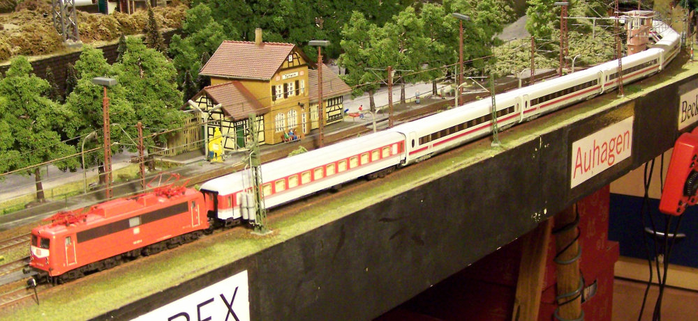

ICE Vorbildgerecht ohne Oberleitung
Man der Umbau ist ech gut gelungen! Da wird sich ja TM mächtig drüber ärgern, dass er nicht der Erste war!
Wie ist mit der Klappe zu handhaben! Hast du Federn eingebaut, die die Klappe hochhalten und kann man sie denn zumachen?
TM hat mir erzählt, dass er das Gewicht verkleinern musste, damit die Ludmilla ihn ziehen konnte! Hast du das auch so gemacht?

Danke für das Foto.
Leider ist aber zu erkennen, das dem Er/Umbauer die Bugklappen zu gross geraten sind, sonst Top !
@ RR
Die Klappe ist mit zwei Drahtbüglen befestigt.
Hm, das mit dem Gewicht ist so eine Sache.
Folgendes ist los:
Da mein ICE zwei angetriebene Triebköpfe hat (der Dummy wurde nachträglich Motorisiert) habe ich einen Triebkopf von Motor und Schnecken zum Test befreit, der andere wurde gegen den Dummy mit geöffneter Klappe gewechselt.
Eine von meinen Ludis schafft den Zug (7 Mittelwagen bei mir) noch ohne Probleme, da wir keine Steigungen auf der Clubanlage haben.
Aber eine 218ner Doppeltraktion gefällt mir besser :lach:
Ich kann aber noch folgendes machen :
Die ICE-Triebköpfe beide Motorisiert lassen (umbau des Gehäuses mit offener Klappe auf Motorisiertes Fahrwerk) und die Diesellok als Dummy davor setzen.
Genau umgedreht wie es sein sollte :lach:
Mario

auf dem letzten bild mit der 140er , sind da nicht eventuell zuviele ice-mittelwagen ? soweit ich das immer beobachtet habe kuppelwagen , 3 ice-mittelwagen , kuppelwagen .
