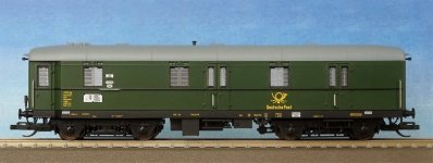

Kuppelt sie denn dann noch mit anderen, festen Kupplungen?Schiebt man Tilligs Kulisse hingegen ganz nach unten, funktioniert auch das Schieben. Grandios!
Nicht nur vom Postwagen, die ganzen Fahrgestelle der Tillig-Wagen (Reko 2/3 achsig) sind "unpassend". Da hilft auch keine höhenverstellbare Kupplung.Sind die Drehgestelle vom Tillig Postwagen zu hoch ?
Oder sind die Kulissen von Kuehn zu tief? Es gab hier genug Beiträge zu Einbaulehren. Nutze die, dann beantwortet sich die Frage von selbst.Sind die Drehgestelle vom Tillig Postwagen zu hoch ?
"Schöner" Allgemeinplatz. Etwas genauer:die ganzen Fahrgestelle der Tillig-Wagen (Reko 2/3 achsig) sind "unpassend"
Ach ja, so schlau war ich auch. Dazu aber vergesslich.habe ich seinerzeit die Blechrahmen der Drehgestelle im Bereich des Drehzapfens halbkreisförmig ausgefeilt,
