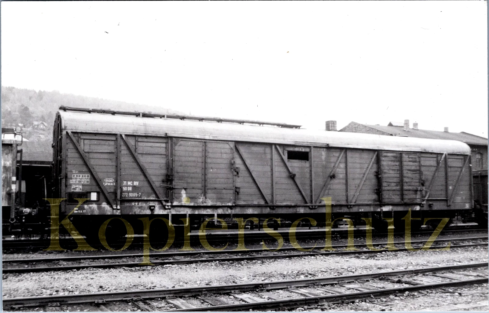

Um mal mit Daten aus dem Güterwagen-Archiv (Transpress, Berlin 1989) und aus der Wikipedia die Tabelle zu vervollständigen (ich füge gleich noch den "Blechwagen" von 1964 hinzu):
WagentypLüPAchsstand DGModell
GGvwehs119402600Sörens Horn
GG Bromberg180002000
GGlh/GGhs Dresden1760026002 G20
Gl Dresden 4 03610800Hädl
GGrhs (LOWA ab 1954)158002000Zeuke, BTTB, Tillig
GGhrs-z (ab 1964)165202000

Ja, diese Art Wagen war in Osteuropa sehr verbreitet. In Westeuropa hat man dagegen auf andere vierachsige Wagen gesetzt. In erster Linie waren das Schiebewandwagen oder auch Gas, Gabs. Gas kommen den Osteuropäischen von den Abmessungen her schon recht nahe. Denen fehlte nur die Möglichkeit, Getreide zu transportieren.
Dafür kamen (wohl in den 1960ern schon) die Tads und Tadgs mit Schwenkdach auf, die auch explizit mit der Aufschrift "Getreide" oder "Transcereales" und so herumfuhren.
Waren die runden Dachluken der GG für die Getreideverladung gedacht? Ich meine, ich hätte mal diesbezüglich was gelesen, womöglich noch anno dazumal im Usenet ... Dann gab es Fotos, wo die Türen von innen mit Brettern versperrt wurden und das Getreide per Förderband verladen wurde, das ging natürlich ohne Luken.
Martin
Aber nicht in Osteuropa. Da wurde Getreide in G-Wagen gefahren. Bei der DR ging es mit den Glx-u los. Dann kamen die LOWA-Wagen später die ganzen Gags-v Das kleine g in der Wagengattung steht für Getreide. In Osteuropa gab es dann auch noch Gbgs, Ggs,... Bis auf den Glx-u hatten die Wagen oft Luken im Dach zum Befüllen mit den zusätzlichen Leitern und Laufstegen und zusätzliche Einrichtungen in den Türen wie die Entlastungsschieber. Zusätzlich Ladeluken waren oft vorhanden durch die auch mit Saugrüssel entladen werden konnte. Die Glx-u hatten Vorsatzwände innen vor den Türen. In Osteuropa hatten manche Wagen auch Bodenklappen. Die ersten Tdgs kamen bei der DR meiner Meinung nach erst in den Siebzigern. Ich kann mich in meiner Kindheit daran erinnern, daß in Rostock rund um den Getreidespeicher im Stadthafen massig vierachsige G-Wagen standen.
