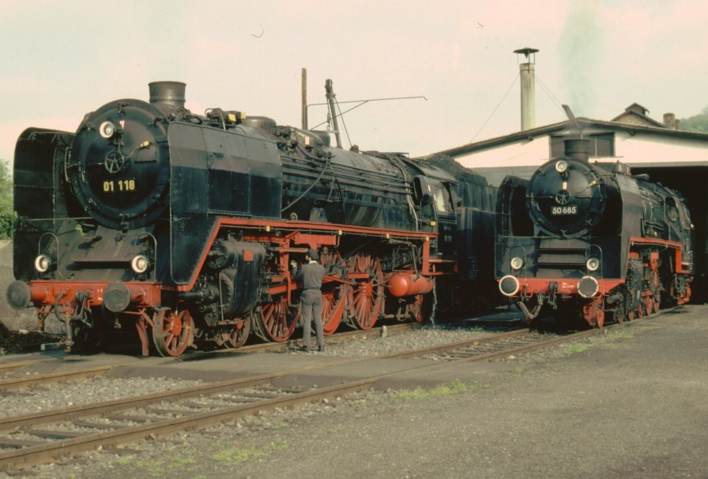

du solltest dir da schon über eine nummer einig sein und den zeitraum bestimm......zwecks graugusszylinder/neubau in schweißausführung usw.......
bsp. 01 118 hatte wohl bis 76??? die kurzen bleche und graugusszylinder , tender rückfront aber mit festen lampen wie bei der 01.5 ..

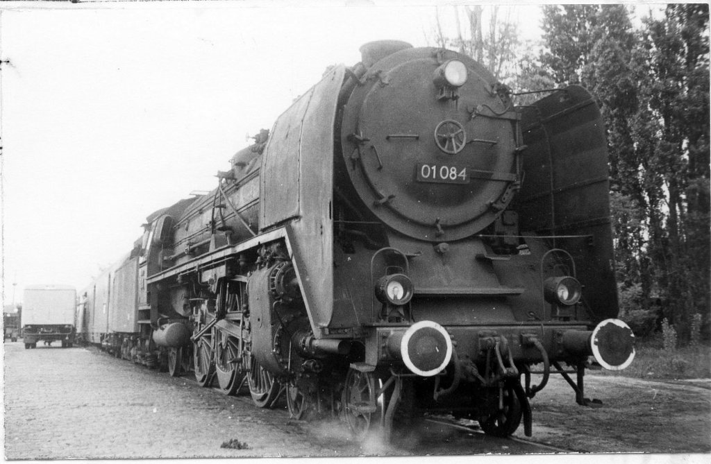

Bilder von 01 in der Epoche2 mit den gekürzten Wagner-WLB hab ich keine gefunden. Dafür aber einige von Maschinen der DR in Epoche 3 & 4 :
01 160 (reko zur 01 515 );
01 218 (reko zur 01 511);
01 054; 01 050; 01 069; 01 207; 01 048
01 2048-5
01 2207-7
01 2069-1
01 2050-1 (anläßlich der Weltfestspiele 1973 in Berlin mit FDJ-Symbol am WLB)

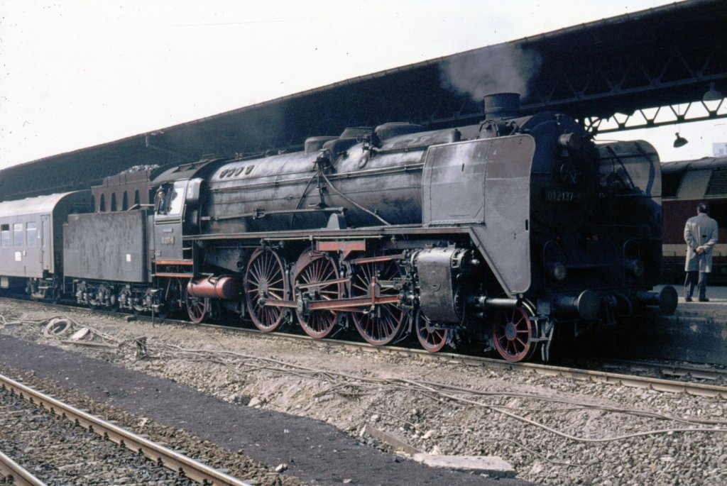

In dem Zusammenhang sei auf eine interessante WLB- Bestückung der 01 2165-7 hingewiesen. Diese Maschine besaß gekürzte Wagner-WLB der 44er mit ihrem markanten größeren Radius. Das Kürzen der WLB bei der Nachkriegsreichsbahn hatte seine Ursache in der besseren Wartungszugänglichkeit der Pumpen.
Quelle: "Die BR 01" von Weißbrod / Petznick; transpress-Verlag
