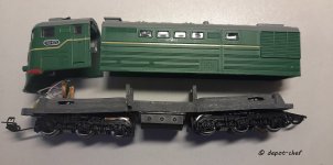

Moin
Sie hat wieder zugeschlagen, die tolle Zinkpest.
Nach längerer Zeit mal wieder eine Sichtung durch die Vitrine gemacht, siehe da, die nächste Maschine gesprengt.
Peresvet ТЭ3
:heul:
Die Diskussion um die ersten Loks der BR243 liessen mich mal nach den Loks schauen.
Dabei fielen mir an den Ecken kleine Risse im Zierstreifen auf. Tatsächlich war das Gehäuse gerissen. Das Gehäuse bekam ich nicht so einfach ab.
