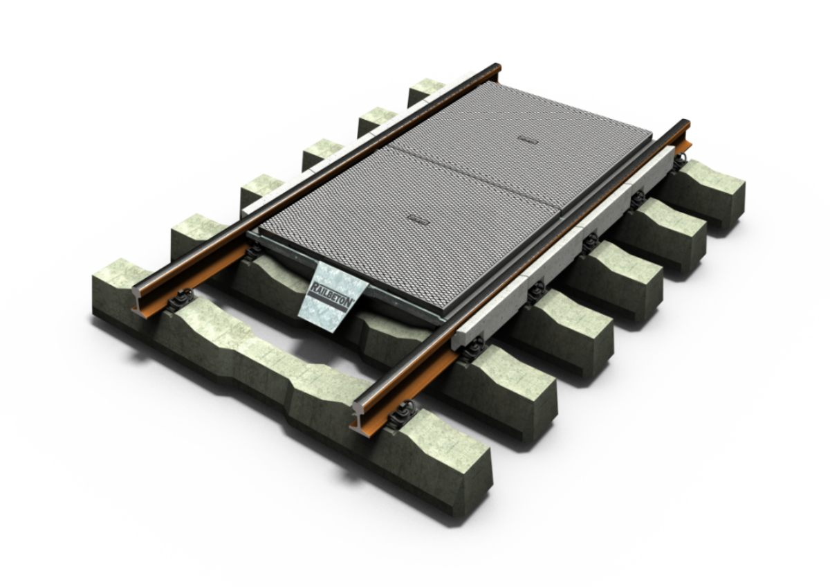

Mein Schwellenbandproblem hat sich aber auch gelöst, ein 3D Drucker hat Einzug gehalten und damit sind natürlich wieder ganz andere Dinge möglich.
Angehangen habe ich die Step Datei eines 100mm langen Stückes, in das relativ simpel 2 Tillig Standard Neusilber Stränge eingeschoben werden können.
Das kann man beliebig kürzen, verlängern, biegen, verwinden, Aussparungen für Stromversorgung und Kontakte einbringen, die Oberfläche verändern, colorieren, oder ignorieren.
Da bei mir ziemlich viel BTTB Material vorhanden ist, ist die Spurkranzaussparung nicht NEM optimiert.
  • Betongleisbett.zip
