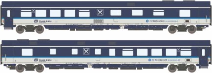

Also ich habe gestern in der Mittagspause schonmal kurz google befragt und dabei folgende Zeichnungen gefunden:
Speisewagen CD (Variante 1 in weiß)
Speisewagen CD (Variante 2 und Variante 3 Naijbrt)

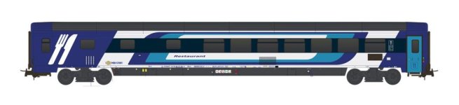

Und einer meiner Favoriten, das neue Farbschema der MAV: (weitestgehend symetrisch auf beiden Seiten)
Wer noch andere Bilder findet oder andere Wunschwagen hat gerne ergänzen!
Die blaue CD-Variante gab's (gibt's?) von TT-Model St. Petersburg - allerdings in teils durchwachsener Druckqualität.
Die hier gezeigte Ausführung scheint einer der besseren zu sein.
Derselbe Hersteller hat(te) auch die sehr elegante ungarische Variante im Angebot.
Den blauen Speisewagen von TT-Model St. Petersburg kannte ich tatsächlich noch nicht. Die ungarischen habe ich im Modellbahnshop Remscheid schon gesehen und hoffe, dass die geplante Wiederauflage Ende des Jahres wie geplant stattfindet oder der Hersteller vielleicht sogar im Oktober wieder mal in Leipzig zu finden ist (was aber wohl eher unwahrscheinlich ist). Die Qualität der Wagen ist zwar immer ein bisschen Glücksspiel, aber darüber sehe ich gerne hinweg, wenn es dafür Modelle gibt, die man sonst eben nirgends bekommt.
Ist das nochmal ein anderer Typ als der weiße den ich schon gepostet hatte? Oder beziehst du dich auf die andere Beschriftung?
