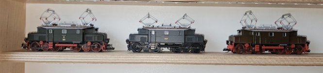

Hallo Zusammen,
Ich hole das hier mal etwas aus der Versenkung.
Sicherlich interessiert sich der Ein oder Andere, wie die EP 219 / E42.2 unter der Haube aussieht.
Leider war ich gezwungen meine zu öffnen, wegen Technischer Defekte.
( 1 Lichtkabel und 1 Stromkabel hatten sich von ihren Lötpunkten gelöst Bzw. Sind abgebrochen)
Zusätzlich kam dann noch hinzu das der Verbaute Decoder ein „Eigenleben“ erzeugte bis er durch das zeitliche gesegnet hatte.
Also ran ans Werk.
Gehäuse runter, Kabel anlöten und und mit einem alten Kühn Decoder getestet.
Selbiges „Eigenleben“ wie der mit ausgelieferte Decoder.
Also Platine genauer angeschaut und siehe da, auf der Gegenüberliegenden Seite gab es durch die Herstellung, der Lötpunkte ( Flussmittel o.ä) einen minimal Kontakt ( Kriechstrom ) gebildet hatte. Also Skalpellmesser raus und alle zwischen Räume gesäubert.
Nun funktioniert sie wieder so, wie sie soll.
Vor dem Zusammenbau, habe ich noch ein paar Bilder der geöffnet Lok gemacht.
