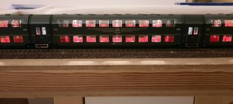

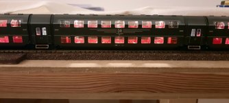

Vielleicht eine einfach mit starrem Draht eingelötete SMD so biegen , das der Eingangsbereich auch Licht hat. Guter Gedanke , wenn das Ding mal wieder einfach erreichbar steht, schaue ich das mal näher an.
... Schade finde ich, das die Zwischenwagen nicht beleuchtet sind.

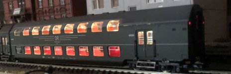

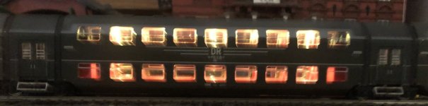

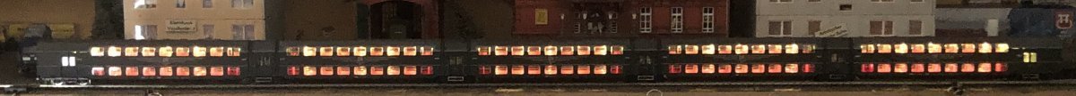

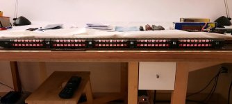

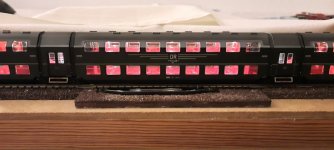

Ich habe damit begonnen bei meinen Kres-Doppelstockgliederzügen die Mittel-/Zwischenwagen mit warmweißen LED auszustatten (jeweils 1 LED pro Mittel-/Zwischenwagen, Grundlage sind Platinenreststücke, siehe letztes Foto). Zweiter Umbau erfolgte bei dem aktuellen gealterten Elriwa-Exklusivmodell (siehe die angehängten Fotos). Damit die Trennbarkeit der Wagen erhalten bleibt, habe ich in den beiden Mittel-/Zwischenwagen, die nicht mit einem der beiden Endwagen gekuppelt sind, jeweils ein Paar stromführende Peho-Magnetkupplungen eingebaut (5. und 6. Foto). Dadurch sind diese beiden Mittel-/Zwischenwagen von den anderen Wagen weiterhin völlig entkuppelbar. Die Helligkeit der in die Mittel-/Zwischenwagen eingebauten LED stimmt sehr gut mit der Helligkeit der anderen LED überein. Die nicht optimale Qualität der Fotos bitte ich zu enstchuldigen.
