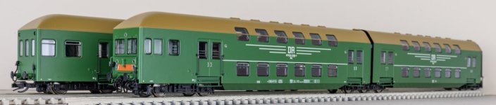

Ich habe heute meine Arnold-Dostos mit einem Decoder versehen (einer genügt). Technisch gibt es bezüglich des Spitzen- und Schlusssignals keine Probleme und alles funktioniert.
Bei der Probefahrt stellte sich jedoch heraus, dass die Wagen zum Überpuffern neigen und im Schubbetrieb eine Entgleisung erzwingen. Erst das Entfernen der Pufferteller schaffte Abhilfe. So läuft der Fahrzeugverband störungsfrei. Aber schön ist das natürlich nicht. Auch das Kuppeln gestaltet sich schwierig. Nur ein robustes Kuppeln "von Hand" erzwingt eine stabile Verbindung.
Hat diese Erfahrungen noch jemand gemacht? Und wenn ja, wie konnten die Probleme behoben werden?
PS: Kleinster Radius auf meiner Anlage: 353 mm. Die Gleise wurden sauber verlegt.

Hallo @Adler1835, mal aus Neugier gefragt: Mit welchen Loks tritt den das Überpuffern auf?
Ansonsten hilft vielleicht auch ein Kupplungstausch (leicht unterschiedliche Maße bei Tillig, Kühn, etc. -Kupplungen) oder eine Art "Kupplungverlängerung" (SD-Kupplungsadapter), damit die Dosto-Puffer dran bleiben können. Für mehr Informationen dazu: Es gab zu dem Thema (unter anderem?) mal eine Diskussion im Kontext der zu langen Puffer bei der ersten Serie der NPE-Silowagen, siehe hier: NPE Neuheiten 2022

Hauptproblem ist die labberige Kinematikdeichsel. Die ist zu weich und wird nach unten gedrückt. Dabei kann dann auch schon mal eine Lichtmaschine zwischen den Schwellen, verloren gehen.
Es half dann der feste Kupplungssteg von Tillig.

Meine Hornby-Dosto-Einheit neigte geschoben ständig zum Überpuffern und damit zum Entgleisen.
Erst nachdem ich die Pufferteller entfernt hatte, liefen die Dostos sowohl geschoben als auch gezogen störungsfrei.

Meine Dosto-Einheiten fahren mit Tillig-Loks ohne KKK. Also die BR 118 oder BR 243. Da gibt es kein Überpuffern.
Welche 118 von Piko hast Du denn am Zug, einen 6- oder 4-achsige?
Bei meinen habe ich festgestellt, dass die 6-achsige im Schiebebetrieb zum Überpuffern neigt, die 4chsige aber nicht. Kurioserweise ist bei der 4-achsigen das Spiel der Kupplungsdeichsel etwas geringer und somit auch der Pufferabstand um ein µ größer.
Bei der Tillig V100 ist es ähnlich. Die 112 überpuffert, da bei dieser die Pufferbohle weiter heraussteht. die 110 überpuffert nicht.
