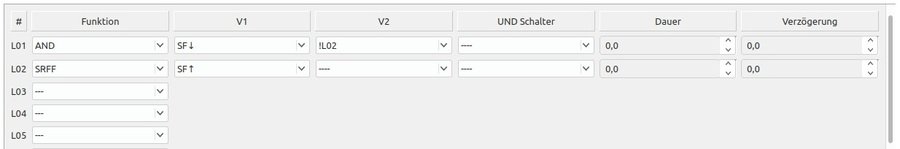

Hier ein Beispiel, wie ich mir das vorstelle.
Hat mit Modellbahn nichts zu tun, aber das Prinzip mit virtuellen Schaltern anstatt echter Relais ist praktisch.
L sind virtuelle Schalter, V1 und V2 Bedingungen, zB Eingangsgrößen Down oder High.
Es können noch Und-Bedingungen hinzugefügt werden.
And, SRFF usw. ist die Verarbeitung. Logische Schalter können miteinander verknüpft werden.
Am Ende gibts auf einem festgelegten Ausgang oder einer Adresse eine Ausgabe.
Das Ganze ähnelt einem einfachen Programm mit if ... then.
