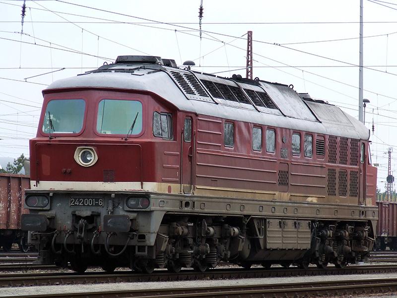

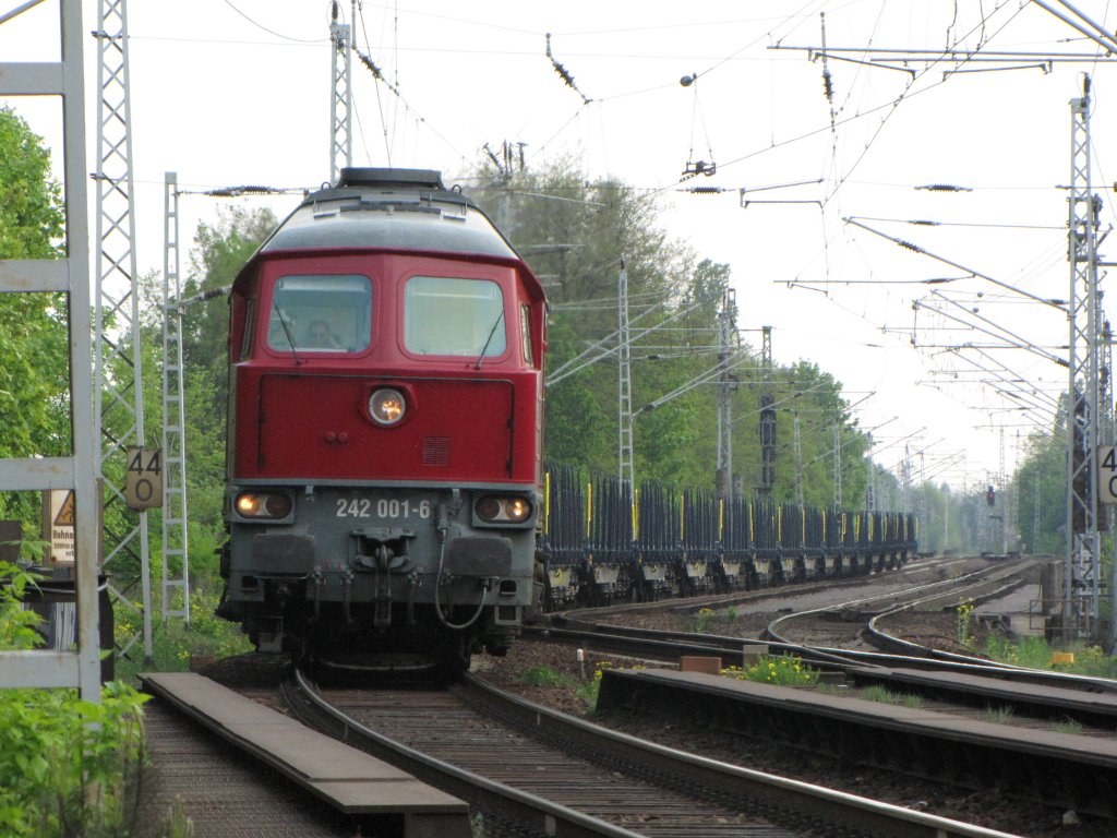

Wir hatten ja das Thema Leuchtenanordnung hier schon besprochen, aber da muss ich nochmal kurz nachfragen: Ich habe im Netz teilweise Bilder von Ludmillas gesehen, bei denen die unteren Scheinwerfer vertauscht sind. z.B. hier:
http://www.bahnbilder.de/1024/diese-lok-br-242-wurde-504431.jpg
Dieses Bild stammt laut Bilduntertitel aus 2011. Andere Bilder der selben Maschine zeigen, dass sie früher die "normale" Lampenanordnung besaß.
http://www.bahnbilder.de/bilder/br-242-55651.jpg
Hier aus 2006.
War das ein Umbau nach Unfallschaden oder hat sie gar zwei verschiedene Seiten?
