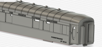

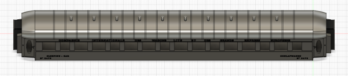

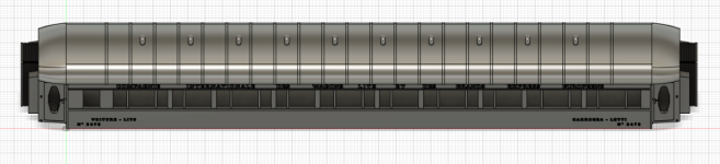

Fangen wir mit dem zahlenmäßig umfangreichsten Wagentyp an, dem WL (Wagon Lits) also Schlafwagen:

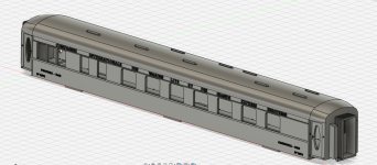

Ich habe mich bemüht, die Wagenkästen mit ihren individuellen Merkmalen darzustellen. Dazu zählt der erhabene CIWL Schriftzug unter dem Dach, dessen Buchstaben im Modell 1,25mm hoch und 0,2mm erhaben sind. Weiterhin hat jeder Wagen eine Bezeichnung und eine Wagennummer, die beim Vorbild aus einzeln aufgeschraubten Blechbuchstaben besteht. Diese habe ich auch im Modell dargestellt, die Buchstaben hier sind nur noch 0,85mm hoch und 0,2mm erhaben, aber mein Drucker hat damit überhaupt keine Schwierigkeiten! Die Wagenbezeichnung ist in jeder "Ecke" des Wagens in einer anderen Sprache angeschrieben (französisch, englisch, deutsch und italienisch)
Auch haben alle Wagentypen jeweils verschiedene Dächer. Die Bilder oben zeigen einen ersten Entwurf für das Dach des Schlafwagens, das mit quer verlaufenden Sicken und weiteren "Bauteilen" versehen ist. Die Griffstangen an den Türen habe ich momentan noch nicht mit angedruckt, obwohl @Rene Köppe bei einem ersten Versuch mit einem Testgehäuse MIT Griffstangen durchaus vielversprechende Ergebnisse produzieren konnte! Möglicherweise mit dem richtigen Resin lassen sich die Griffstangen gleich mit andrucken.
So viel erstmal zu Schlafwagen!

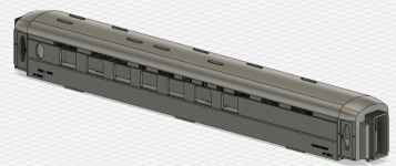

Weitgehend baugleich sind die beiden Service Wagen, die im Prinzip die Schlafwagen für das Zugpersonal sind. Diese haben eine etwas andere Fensteranordnung und unterscheiden sich sogar ganz leicht untereinander. Ich habe mit dem Wagen #3915 begonnen und hier dazu ein Bild mit dem auffälligsten Merkmal des Wagens, den beiden Blindfenstern an der "deutschen Ecke":
zu bemerken dabei ist, das ich tatsächlich verschiedene Bilder im Netz gefunden habe, die bei gleicher Wagennummer eine völlig andere Fensteranordnung in der vermeintlich gleichen Ecke zeigen. Ich gehe also davon aus, dass der Wagen bereits mehrfach umgebaut wurde. Ich werde mich hier auf den aktuellsten Zustand des Wagens fokussieren.

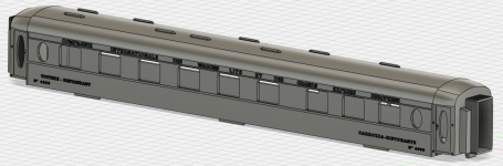

Mit insgesamt 3 Speisewagen und einem Barwagen gleicht der Zug einem fahrenden Luxusrestaurant, aber die Gäste aus den insgesamt 10 Schlafwagen müssen schließlich auch verköstigt werden.
2 Speisewagen sind auch äußerlich als Speisewagen beschriftet (#4095 und #4110) während der Wagen mit der Nummer #4141 in der Wagenreihung zwar als Speisewagen geführt wird, aber äußerlich als Pullman Wagen beschriftet ist:
Die Dachform ist noch ein sehr früher Arbeitsstand, aber von den Bildern die ich habe scheinen den Speisewagen die Quersicken zu fehlen. Man erkennt auf den Bildern zwar die Schweißnähte der einzelnen Bleche, die quer über das Dach verlaufen, aber die Kanten sind nicht so ausgeprägt wie bei den Schlafwagen und daher habe ich sie am Modell erstmal weggelassen. Die Lüfter sind etwas chaotisch über das Dach verteilt, da habe ich so gut es geht geschätzt wo sie jeweils platziert sein könnten.

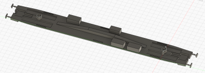

Und noch kurz ein paar Worte zu den konstruktiven Bauteilen. Eine einfache Bodenplatte habe ich bereits konstruiert und auch schon gedruckt:
Die Puffer kommen beinahe perfekt aus dem Drucker. Konstruktiv habe ich momentan noch die Drehgestellaufnahmen von Tillig Wagen übernommen, um mit geborgten Drehgestellen erste Rollversuche zu machen bis ich mit den echten Drehgestellen arbeiten kann. Damit laufen die Wagen schonmal sehr ruhig und sauber.
Aufnahmen für PeHo Kulissen habe ich schon einkonstruiert, die müssen aber leider noch weiter Richtung Wagenende versetzt werden, was leider das Versetzen der dort bisher vorgesehenen Rastnasen zur Folge hat. Die Kästen und der Langträger sind momentan nur angedeutet und werden später noch mit mehr Details versehen. Über 3 lange Nuten auf jeder Seite und den 3 zugehörigen Zapfen am Wagenkasten wird das Konstrukt gegen verschieben gesichert und die beiden Rastnasen an den Wagenenden halten die Bodenplatte momentan relativ stabil am Gehäuse. Später soll es aber noch je eine Rastnase in der Wagenmitte geben, die dann ein durchbiegen der Bodenplatte verhindern soll.

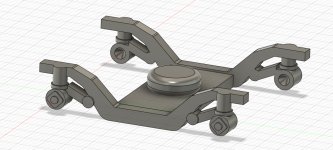

Das Drehgestell ist noch sehr rudimentär, aber man erkennt immerhin was es mal werden könnte:
