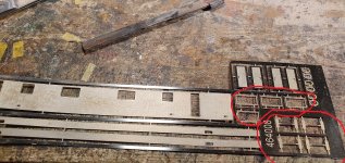

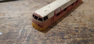

da ich mich auch gerade mit der V180 002 beschäftige hole ich das Thema mal nach oben.
Gibt es denn nun einen Hersteller für die Decals?
Noch eine weitere Frage. Es gibt ja nun auch die Seitenwände als Neusilberteil in der Digialzentrale. Leider kann ich nicht alle Teile zuordnen. Wozu sind diese Teile und finden sie bei der V180 002 Verwendung?
Danke und viele Grüße
kalle
