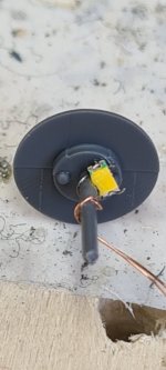

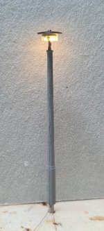

Ich möchte das Thema noch mal aufgreifen. Hab mich ebenfalls an der Lampe von Auhagen versucht. Mast aufbohren kann ich nicht. 3D Drucker hab ich nicht. Also musste eine andere Variante her. Ich hab den Mast seitlich geschlitzt. Kabel rein gelegt und mit grauer Farbe gestrichen. Nahezu unsichtbar.20220605_194840.jpg

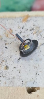

Ich möchte noch den Umbau anfügen. Vielleicht mag es der eine oder andere nach bauen. Mit etwas Übung benötigt man pro Leuchte 10 min. 20220606_124953.jpg
Der erste Schritt die gelötete LED 0603 das Kabel am Stift verdrillen und mit einem Tropfen Sekundenkleber fixieren.
Dann den Ring aufsetzen. Verkleben.
Jetzt den geschlitzten Mast anfügen und die Kabel eindrücken. Schrittweise mit Kleber fixieren.
Am Ende mit Farbe behandeln. Fertsch....
Viel Spaß beim nachbauen.

Meine 8 Attrappen kosteten 15€. Mit LED und Vorwiderstand komme ich auf ca 2,50€/Stück. Vom Preis her unschlagbar denke ich. Den kleinen Schnitt am Mast sieht man aus etwas Entfernung nicht mehr. Aber besser geht natürlich immer.
Danke fürs Zeigen. Zudem kann man den Schnitt in die dem direkten Blick abgewandte Seite drehen. Tolle Idee und Ausführung :gut:
Tolle Arbeit @purzelpurzel, gefällt mir. Der Schlitz mit den Drähten ist nach dem Anmalen ja praktisch wirklich nicht mehr zu sehen. Das Verdrillen der Drähte um den Stift ist auch clever, das hatte ich bei meinen Lampen bisher nicht gemacht.
