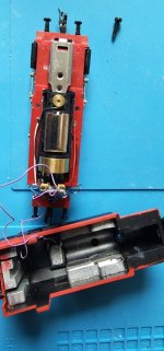

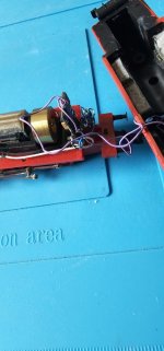

Ich stelle meinen Umbau ein, ich habe es mit sound gebaut.
Grüße tt-tappa
Grüße tt-tappa
Wenn du noch die Schwungmasse kastrierst, danach hinter dem Motor senkrecht eine zugeschnittene Lage Dachdeckerblei(1-1,5mm dick), einklebst, hast du genug Platz für eine STACO1 mit 2 Supercaps, und obendrauf den LSP bei genug Abstand zum Motor und Decoder.
Das Blei verhindert dabei zuverlässig, das der LSP zum Motor gezogen wird.
So habe ich das gelöst. :ja: Decoder: MS500N und funktioniert zu meiner vollsten Zufriedenheit.
Genauer geschrieben, wird der LSP sogar auf den Motor gezogen. Alles ausprobiert, sonst hätte ich das dort nicht so gelöst.
Im speziellen Fall habe ich einen GA verbaut. Die magnetische Anziehung war so stark, dass der LSP regelrecht aus den Fingern auf die Motoroberseite schnippste.
