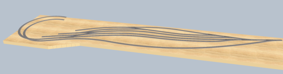

Diesmal bin ich die Sache von der eher praktischen Seite angegangen. Der Stellplatz ist immer noch eine 4,20m lange Wand im Flur. Größtes Hindernis ist eine Tür an der Stirnseite, welche die nutzbare Tiefe an einem Ende der Anlage auf 40cm beschränkt. Zudem öffnet sie in Richtung der Anlage.
Die Lösung für das Problem wird eine Falttür werden. Trotzdem führt kein Weg an R0-Radien vorbei. Auf Grund des Themas der Anlage, hat das aber keine Auswirklungen auf das Rollmaterial. Es galt lediglich zu prüfen, ob die damit verbunden Steigungen für die geplanten Loks machbar sind. Hier eine V20 mit 10 Oot-Wagen auf meiner vergleichbaren Steigung. Das geht auch auf Schleichfahrt und beim Anfahren ohne Probleme. Der Gleisplan geht von 8 Oot aus, so dass es dort noch Spielraum gibt, auch wenn der Bogen später enger ist.

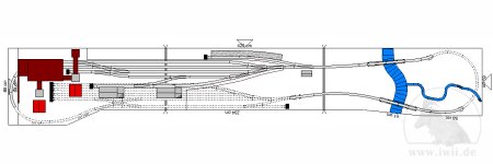

Der Gleisplan
Zur Orientierung: der große rote Block links oben, ist das Gebäude von der Stellprobe aus Beitrag 1. Es beinhaltet u.a. die Verladung, d.h. zwei Gleise führen "in" das Gebäude. Die hellgrauen Gebäude stellen die beiden Fördergerüste mit dem jeweiligen Maschinenhäusern dar. Auf der rechten Seite der Anlage soll es ein wenig freie Stecke geben . Ich möchte endlich ein paar Brücken bauen. Gleichzeitig ist es die Zufahrt zum Schattenbahnhof und schafft eine virtuelle Verbindung zu meiner anderen Anlage. Ich kann mir gut vorstellen, später filmisch beide Anlagen zu verbinden.
Zum Ablauf
Gleis 1 ist ein Haltepunkt, um z.B. Mitarbeiter von/zum Bergwerk zu bringen. In wie weit Wendezüge in Epoche 2 verbreitet waren, weiß ich nicht. Es wäre aber die Gelegenheit, ein paar Triebwagen fahren zu lassen.
Gleis 4 ist das Einfahrgleis für die leeren Kohlewagen aus dem Schattenbahnhof. Die Lok setzt sich entweder über Gleis 5 direkt vor einen beladenen Zug auf Gleis 2 oder 3 bzw. wartet auf 4a, bis eine Werklok die leeren Wagen in die Verladung gedrückt hat. Auf Gleis 6 werden alle anderen Güter be- und entladen. Das sind dann kurze, separate Güterzüge.
Sehe ich auch so, wie Ralf es geschrieben hat. Die Verladeanlage sollte eher mittig so bei 2/3 platziert werden, damit durchgefahren werden kann. Aber ich kann mir schon denken, warum Du das so gewählt hast, so brauchst Du kein Ziehgleis.

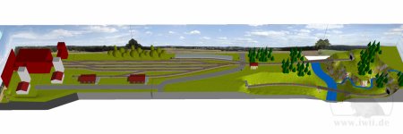

Ich blende mal den Schattenbahnhof ein...
Wie man nun sieht, geht das Gleis 2 durch die Verladung und schlägt hinter der seitlichen Kulisse einen Bogen in Richtung Schattenbahnhof. Die Werklok schnappt sich also die leeren Wagen und drückt diese über Gleis 2 durch die Verladung in den Schattenbahnhof. Dort wartet bereits ein Zug mit beladenen Wagons. Diesen holt sich die Lok und zieht die nun vollen Wagen schön langsam aus der Verladung. Auf der rechten Seite passiert das selbe nur umgegekehrt. Damit wird dann tatsächlich endlos beladen. :jump: :D

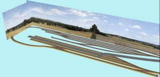

Dann kann man sich das Ganze vielleicht noch besser vorstellen.
Die Steigungen sind etwas über 4% - allerdings mit 65mm Höhendifferenz (sieht sonst in Wintrack doof aus). Real werden sich da noch 10mm abknabbern lassen.

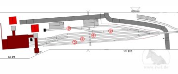

@iwii

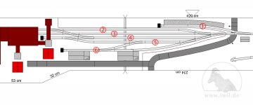

Habs gerade mal in schräg versucht, aber wird dann auch nicht viel besser, wenn man den Haltepunkt beibehalten möchte. Wäre dann vorne unten anzusiedeln. Wenn man den einfach weglässt, könnte man jedoch das rechte Gleis an dieser Stell unter das Werk führen.
Nun ja.
Der Haltepunkt ist eine zusätzliche Spieloption. Auf die versteife ich mich an der Stelle nicht. Da kann sich durchaus noch etwas verschieben. Das Bergwerk selber ist aber recht starr vorgegeben, da das alles nur in einem definierten Raster ineinander passt. So sind z.B. die Maschinenhäuser und Fördergerüste durch Seile verbunden. Wenn man sich Vorbilder anschaut, sind die Anlagen auch recht häufig sehr geradlinige Angelegenheit.
Schräg mit geraden Gleisen. ;) Die 32cm Schräge vielleicht noch etwas weiter nach rechts ziehen. :)
