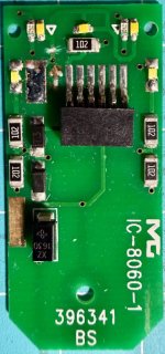

gepuffertes Dauerplus für Tillig Platine 396341- wo einspeisen?​
Kann mir ein Leiterplatten-Guru sagen, wo ich von einer ESU LL kommend Dauerplus auf der (gegen das LIcht) fotografierten Platine einspeisen könnte?
Hintergrund der Frage:
Das ist eine Steuerwagenplatine und ich will die mit GoldCap gepufferte LL zum Schalten von rot/weiß + Fernlicht verwenden. Die Funktionsausgänge liefern (-), diese kann ich an die nach NEM 651 vorgesehenen Pins für Lv und Lh stecken. Fehlt leider (+), was die LL zwar liefert, ich weiß aber nicht, wohin damit auf der Platine.

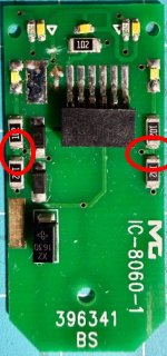

Die roten Einkreisungen könnten Plus sein. Ohne Gewähr.

Das sind die jeweiligen Vorwiderstände.
Ich würde zwischen die zwei Dioden gehen.

Aber welche Bauelemente sind "die Dioden" (die Leuchtemitterdioden erkenne ich natürlich, aber das ist mechanisch suboptimal, da dort mechanisch die "Lichtleiter" 100%ig draufpassen müssen.) Außerdem schriebst du im anderen Thread etwas davon, die "Doppeldioden auszulöten", was ich leider nicht verstehe, da ich mit meinem Laienhaften Verstand nur LEDs und Widerstände identifizieren kann. Zu "XZ 1630" spuckt G**gle nix aus und die beiden anderen schwarzen Objekte haben keine Beschriftung.
Sorry, mein elektronsiches Wissen stammt aus dem ESP Unterricht von vor 40 Jahren.

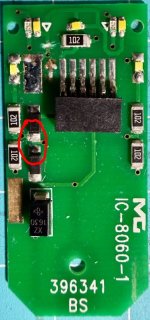

In dem Falle ist es keine Doppeldiode, sondern zwei einfache. Das sind die schwarzen Bauteile rechts von den linken Vorwiderständen. Mit diesen Bauteilen wird das Dauerplus auf der Leiterplatte erzeugt.
Zwei, da das positive Potenzial, je nach Reglerstellung, im Analogen mal links auf dem Gleis liegt und mal rechts.
Wie schon im anderen Thread geschrieben, gehören die Dioden dann vom Gleisanschluss getrennt.
Wie du das machst ist deine Sache.

SMDs kann ich löten, da hab ich keine Scheu, die beiden Dioden (jetzt weiß ich ja, welche das sind :) ) kann ich auch komplett rauslöten.
Auf welches dann freie Lötpad gehe ich dann mit den 2,xV + von der LL ?
Wenn Du mir da noch einen Kringel drumherum machen könntest, bin ich (hoffentlich) startklar :)

Für nachfolgende Leser hier die Beschreibung, wie man mithilfe einer beliebigen digitalen ESU-LL einen Tillig Steuerwagen vollständig & gepuffert beleuchtet:
1. LL hinter dem Widerstand nach LED 8 kürzen
2. rote LEDs ablöten
3. GoldCap 5,5V 0,22F anlöten
4. Kabel anlöten an
a) Oberseite LL (+)
b) Unterseite "LED 10-11" (diese LEDs wurden in 1 abgeschnitten, damit steht der korrespondierende Funktionsausgang zur Verfügung)
c) (-) "Licht rückwärts"
d) (-) "Licht vorwärts"
Tillig Platine:
5. Leiterbahn für Fernlicht trennen
6. Die beiden in #37 markierten Dioden auslöten
7. 4a) an das in #37 markierte Lötpad anlöten
8. 4b) auf Lötpad für Fernlicht löten
9. 4c und 4d in die Steckplätze für Lv und Lh der NEM651-Buchse stecken

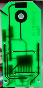

10. Die Gleisstromkontakte auf der Unterseite isolieren
Im ESU-Programmer dann ganz nach Belieben die Funktionen zuordnen - fertig.
