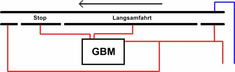

@iwii Dein Variante nutze ich ja auch, allerdings macht es schon Sinn, die Verkabelung gleich so zu machen, dass man später BM nutzen könnte, zumal du ja richtig sagst: Im SchaBa nicht sparen, weil man so schlecht ankommt später.
Es gibt zwar einen PC mit einem Gleisbild der Rückmelder, die meiste Zeit benutze ich den aber nicht. Da die Züge zur Zeit feste Gleise im Schattenbahnhof haben, brauche ich nicht mal die Kameras. Das Ganze lässt sich problemlos mit den Stellpulten der IB2 bedienen. Man muss sich nur überlegen, welche Weichen man in welchen Kombinationen zusammenfasst, dann kann auch jemand risikolos Spielen, der von der Anlage keine Ahnung hat - z.B. mein Bahnhof:
Richtig, die Trennstellen und Kabel würde ich auch mitbauen. Wie man die Gleisabschnitte gestaltet, ist letztlich eine Philosopiefrage. Da ich auch nur in eine Richtung den Schattenbahnhof durchfahre, nutze ich 2 Meldeabschnitte: einen langen Abschnitt für die Langsamfahrt und einen kurzen Abschnitt (möglichst immer gleich 25-30 cm) zum Anhalten. Letztes ermöglicht auch das Fahren von nicht eingemessenen Zügen.
Verkabelung ohne Gleisbesetzmelder:
Späteres Nachrüsten eines GBM:
Man kann also die Automatik soweit vorbereiten, dass man im Bedarfsfall nicht mehr an das Gleis muss.
Gruss, iwii
Da du nicht durchgängig überwachst, reichen zwei kurze an den Enden, damit bist du sogar in der Richtung ungebunden.
Bei fester Richtung und Nutzung einer passenden Software reicht sogar ein virtueller Melder, bestehend aus einem realen vor der Eingangsweiche und der Kenntnis der Weichenstellung.
Mir war es halt seinerzeit wichtig, die Züge nicht einmessen zu müssen
Zumal sich das Fahrverhalten von Zügen auf dauer schon mal ändern kann und man dann neu Einmessen darf. Da ist die Variante mit Langsamfahrt- und Stop-Melder eigentlich einfacher und sicherer. Und man spart sich die ewig langen Einmessfahrten.
Rocrail *) kommt mit zwei Meldern (auch der von mir skizzierte ist ja ein realer, welcher nur virtuell dem jeweiligen Block zugeordnet wird) aus und regelt während des Betriebs dauerhaft nach (ausschaltbar).
Trotzdem ist es richtig, bei der Verkabelung gerade im Schattenbahnhof vorbereitet zu sein!
Ich glaube, dass diese Lösung auch bei anderen Programmen möglich ist, kenne mich da aber nicht aus.
