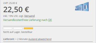

ZIMO MX671N ist sicher eine gute Alternative, kostet aber weit über 20 € ist nur bedingt verfügbar. Und wer nur ein paar LEDs steuern will braucht auch nur selten die ganzen tollen Features.

Außerdem ist der Zimo seit langer Zeit verfügbar…
