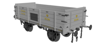

Wagen der lfd. Nr. 447, oder meinetwegen auch Gattung O2. Das Gegenstück zur Variante mit Dach: der offene 10t-Standardwagen Sachsens zu unserer Vorbildzeit! Ungebremst sowie mit offenem Bremsersitz gebaut, aber nie zu einem Häuschen gekommen. Der tote Bremser fiel hier auch nicht ganz so tief wie beim G-Wagen ;-)

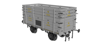

Auf Basis dieser Konstruktion entstanden außerdem sogenante "Kokswagen" der laufenden Nummer 484. Weil das Volumen der 447er nicht ausreichte, um ihr Ladegewicht von 10t auch mit leichten Ladegütern wirklich auszureizen. Kohlenkoks wiegt nur ein Drittel bis ein Fünftel von Steinkohle. Praktisch ließ sich damit natürlich auch allerlei anderes Zeug transportieren.
Präsentation QS - 447.png Präsentation QS - 447 B.png Präsentation QS - 484.png
(Anklicken zum Vergrößern)

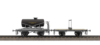

Die Drehschemel Langholzwagen der lfd. Nr. 511 und die Kesselwagen der lfd. Nr. 556
Drehschemelwagen! Jawoll, endlich! Nachdem es noch gar keine davon in Großserie gibt, jedenfalls nicht dass ich wüsste, können wir demnächst eeeendlich alle mal Stammholz fahren! Auhagens Sägewerk steht schließlich zehntausendfach in der TT-Gegend herum, und irgendwie hat jede zweite Anlage einen Winz-Bahnhof am Rande eines Dorfes, wie es vermutlich Holz zu seinen wenigen Exportprodukten zählt. Und der ist soooo niedlich! Auf den freue ich mich schon sehr! Wusstet ihr eigentlich, dass Drehschemelwagen Rudeltiere sind? Treten fast immer in Pärchen auf, meistens sogar in Gruppen! Wir werden also dafür sorgen, dass das auch in TT möglich ist.
Und Kesselwagen - jaaa! So ein richtig schöner kleiner, kurzer Kesselwagen, der mal wirklich in die Länderbahnzeit passt! Das bekannte Jallig-Modell dürfte inzwischen ja jeder zehn mal haben, da war es wirklich Zeit für etwas Neues. Der ist in der Konstruktion noch lange nicht fertig, das hier ist echt nur ein Zwischenstand. Aufgrund seiner vielen Details und weil wir da wirklich sehr, sehr, sehr viel Recherchearbeit reingesteckt haben, gehört der ebenfalls zu unseren absoluten Lieblingsmodellen! Der 566er war für den Transport von konzentrierter Schwefelsäure gedacht, die im Bergbau verwendet wurde. Sachsen gehörte zu den frühesten Ländern überhaupt, dass sich mit dem Transport aggressiver Chemikalien in Kesseln befasste - zuvor nutzte man dafür Glasballons in gedeckten Güterwagen, was regelmäßig... unschön endete. Daher jetzt auch Preiser-sicher im Stahlmantel!

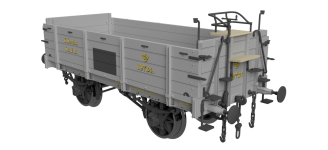

@Schraube Bei dem gedeckten Güterwagen mit Bremserhaus stellt sich mir beim Betrachten die Frage, ob der Pufferträger nicht länger sein müsste, da das Bremserhaus über die Puffer hinaus zu stehen scheint.
Wenn da nun 2 Güterwagen mit Bremserhaus an Bremserhaus fahren müssten, klappt das dann?
Ansonsten freue ich mich über dein Ankündigung.
PS.: Auch die Frage, ob der Drehschemelwagen nicht generell als 2er Set angeboten wird (gleich mit 2 BN)?
Also ich würde mir den ganzen Satz (wobei der Drehschemelwagen natürlich paarweise auftreten sollte) haben wollen.
Und auf den Bremsersitz kommt ein Preiserlein, wir spielen ja imme schöne Frühlings- oder Sommertage. :)
Viele vorfreuevolle Grüße
Apollo
@MiTTstreiter Im Grunde genommen hast du Recht, fast. Die meisten 349er mit Bremserhaus hatten in der Tat eine verlängerte Pufferbohle aber auch ein längeres Fahrwerk, nämlich 3,50 m. Es gab aber auch ein paar (vermutlich Umbauten) die ein 3,00 m Fahrwerk ohne verlängerte Pufferbohle hatten. Somit hat alles seine Richtigkeit. Beim Kuppeln mussten die Herren damals dann eben etwas mitdenken.
