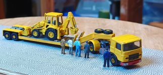

Ich kenne die Tatras in den beiden Varianten:
https://i.ebayimg.com/images/g/ZYoAAeSwzadpwWCI/s-l1200.webp
Hinten die von ThoR beschriebene Version
Der Anhänger mit Kofferaufbau (Budamobil) wurde als Erster fertiggestellt; er erschien schon mit dem Tatra. Als Nächstes folgte der Rába, später dann die (Budamobil) Pritschenversion mit Plane. Schließlich kamen die Modelle von MAN und Roman hinzu.
Vorne die von Harka erwähnte Version
von der es auch die unmontierten Bastelpacks gab.
Gab es die Kofferauflieger auch in Bastelpacks?
Mir sind da keine bekannt. Auch ist mir eine Kombination der Raba, Roman, MAN mit dem Tankauflieger vom Tatra Bastelpack unbekannt.

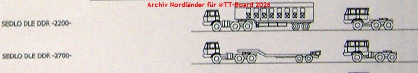

Der Tatra ist kein Phantasieprodukt der Modellbauer von MK. Die Modellbauer haben sich an einem Prospekt seitens Tatra gehalten.
Sedlo dle DDR = Sattel gemäß DDR-Spezifikationen
Sollte jemand das Modell zufälligerweise noch haben, dann bitte mal den Abstand zwischen 1. und 2. Achse messen und mal 120 multiplizieren. DANKE!
Das diese Variante nicht im Original gebaut wurde, ist eine andere Geschichte.

So hat man sich an der zweite Variante mit 2.700 Radstand zwischen der 1. und 2. Achse entschieden. Nur leider lässt sich heute nicht mehr klären, warum und für wen man solche Fahrzeuge konfiguriert hatte. Allerdings sind in dem Prospekt unzählige Konfigurationen drin.
In der DDR kannte man ja eigentlich nur die Schwerlastzugmaschine 813 6x6 TP und den 813 8x8 KOLOS. 1980 kam noch ein Exot hinzu. Bei PCK in Schwedt wurde ein SLF 18000, dass bei Rosenbauer aufgebaut wurde, als größtes Tanklöschfahrzeug der DDR in Dienst gestellt. Aufgebaut ist das Fahrzeug auf einen Tatra 8x8. Im Unterschied zum 8x8 KOLOS ist der Radstand zwischen 2. und 3. Achse größer. Und das Fahrzeugzeug hat eine kurzes Fahrerhaus.
Erst beim Nachfolger 815 wurden die Variantenvielfalt in der DDR größer. Allerdings darf man auch nicht vergessen, dass Tatra bis 1982 die Baureihen 148 und 813 parallel fertigte und ab 1982 gemeinsam durch den 815 abgelöst wurde.
