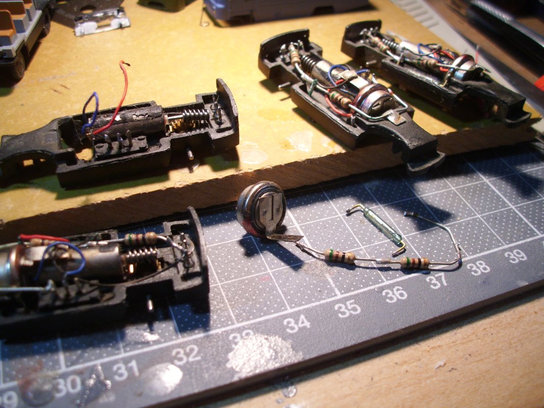

mir sind ein paar defekte PKW Fahrgestelle vom 7er BMW zugeflogen
das gibt wieder ein paar Bastelgrundlagen
erst mal fliegt alles raus

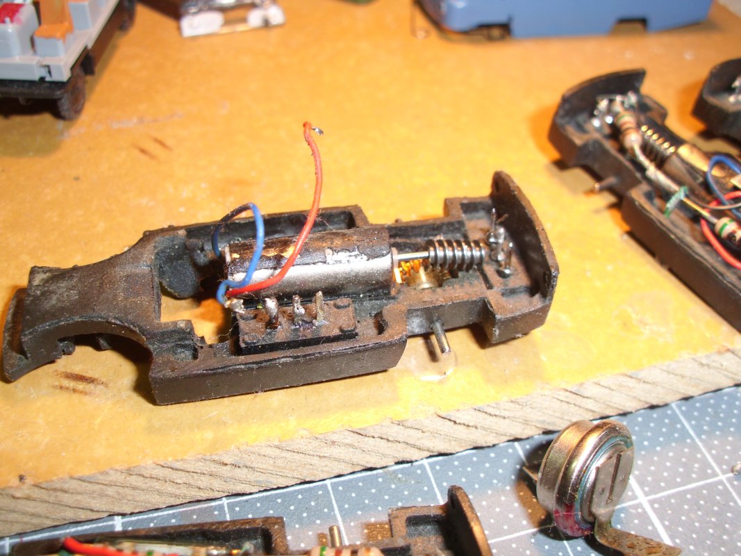

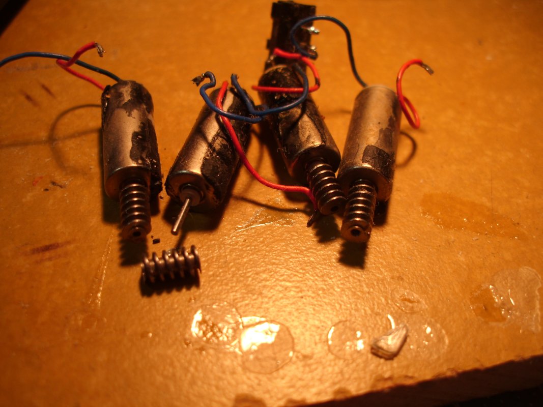

der hier hatte die Schnecke abgeworfen
als erstes mal mit einem Akku die Motoren getestet--alle laufen sehr gut

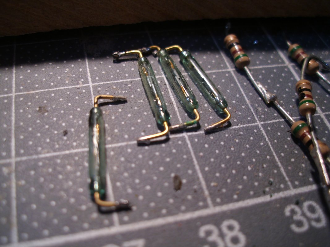

die Glasrohrkontakte zeigten einige Grünspanspuren-das saubermachen wird da etwas schwierig-die Dinger sind sehr empfindlich
Test mit einer LED und einem Magnet war erfolgreich sie spielen noch mit
bei den Akkus habe ich wenig Hoffnung--das sind noch alte NI-Cadmium das wird wohl nichts mehr
jetzt habe ich auch wieder ein wenig Material für meine TT Autos--------der Robur wartet noch
