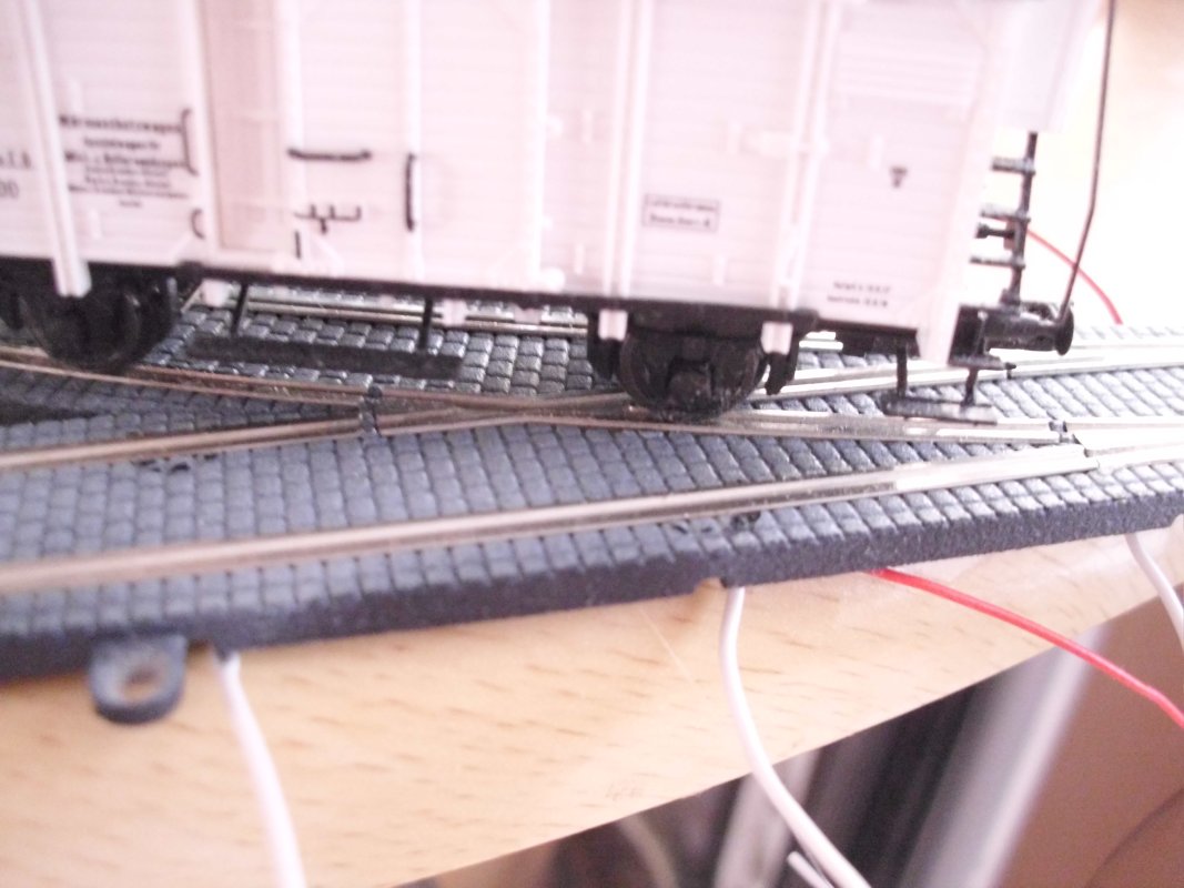

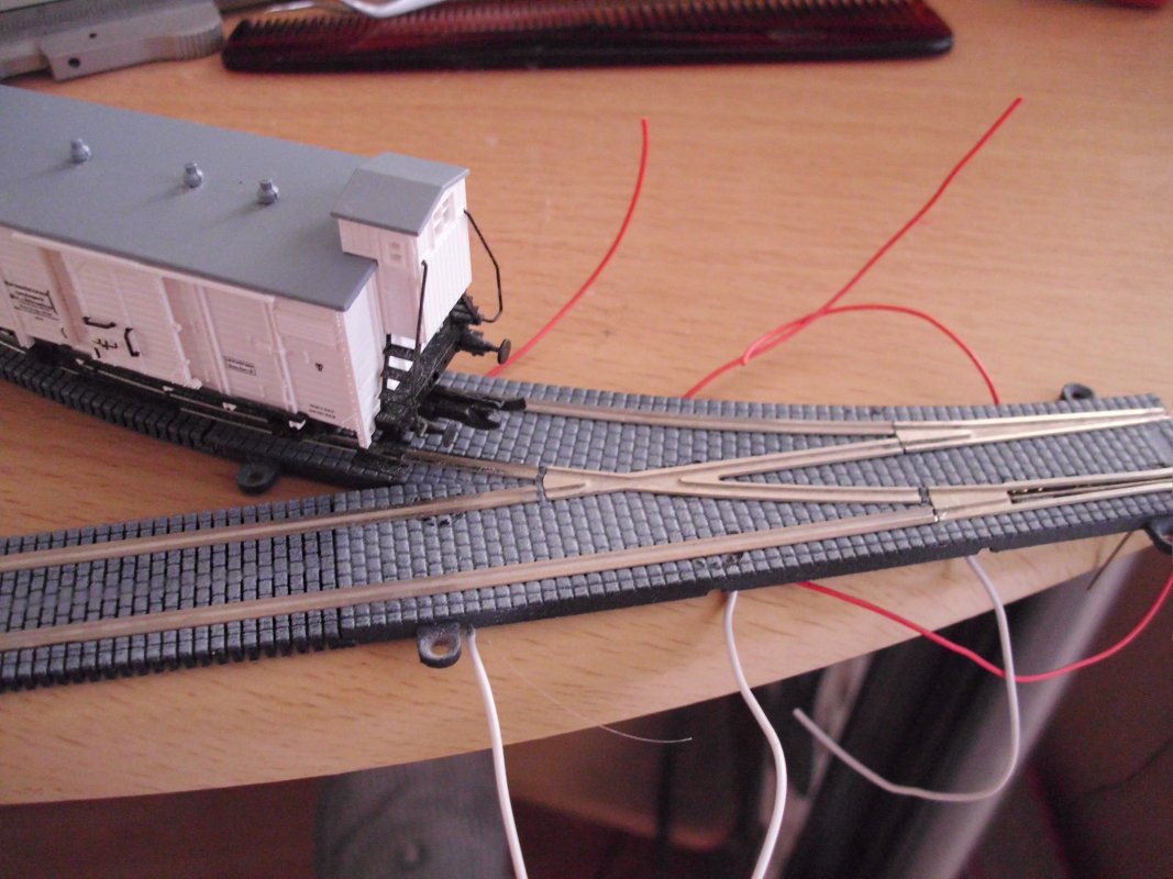

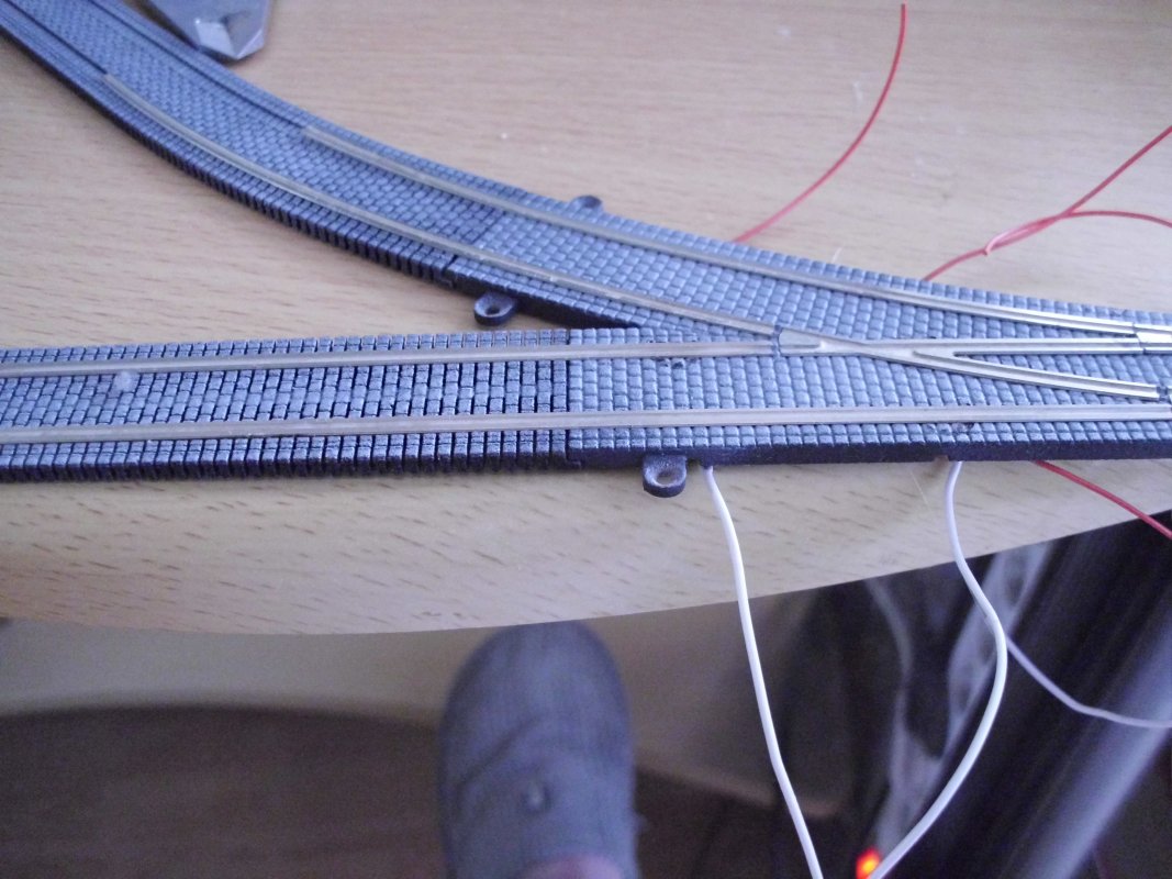

die Weiche ist montiert und verkabelt und erste Rollversuche sehen schon ganz gut aus
als nächstes wird das ganze auf einem Testbrett fest installiert und dan können auch Fahrversuche stattfinden
als Kandidat für die ersten Fahrtest steht schon mal eine Karsei V15 und ein PMT H0m Fahrwerk bereit

das ganze ist erst mal nur ein Teststück zum Ausprobieren--einfach auf ein altes Laminatbrett aufgebaut
erste Rollversuche mit einem Wagen sahen schon ganz gut aus -die Probefahrt mit der V15 klappte aber nicht-
die Zungenschiene verkantete sich und die Lok klemmte--da muss ich erst mal eine Idee haben wie ich das ganze umbaue.
