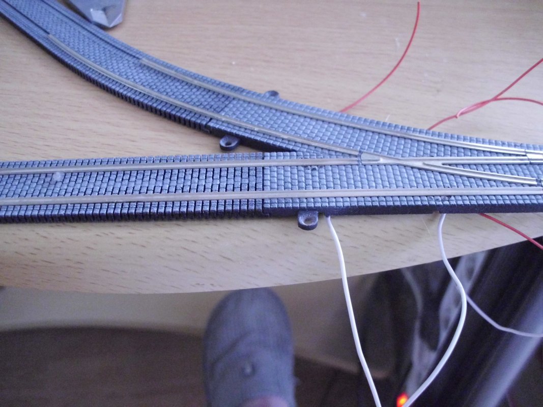

zuerst bekommen die Gleisjoche mal eine Grundierung in grau
die eigentlichen Schienen kommen in einer Art Ätzrahmen daher und sollten vorsichtig herausgetrennt werden damit sie sich nicht verziehen
die geraden Joche sind flexibel aber die Gleisstücke darf man nicht biegen-also ist bei komplizierte Gleisführung Stückeln angesagt
angefangen habe ich mit der Weiche (258153-1)
nachdem die Teile entgratet und eingepasst sind wird von unten die Stelle für die Kabel an den Schienen markiert
nach dem Kabel anlöten muss gegebenenfalls noch mal zur Feile gegriffen werden-die Kabel sollten die vorgesehenen Löcher möglichst genau treffen
hier habe ich den Isoliersteg zum Herzstück auf der rechten Seite schon etwas eingekürzt
die Weichenzunge entsteht aus zwei Blechteilen die man miteinander verlöten muss-die Stromversorgung kann man dann über das Stellauge machen
hier die Stellzunge und das Rahmengleisstück noch ohne Anschlußdraht
wenn alles verkabelt ist und passt kann man die Profile in die Gleisjoche einkleben
die Isolierstege am Herzstück werden noch etwas eingekürzt-am Zungenteil bleiben sie aber da hier die genaue Lage für die Zungenfunktion wichtig ist
die weiterführenden Gleisjoche werden mit der Verzahnung angesteckt--die kurzen Gleisstücke der Weiche habe ich nicht verbaut-hier werden die
Streckenprofile bis in die Weiche verlegt-das spart Lötstellen
das Test Set mit 1x gerade und zwei gebogenen Gleisen hat die Nummer 258200-1
mal sehen was draus wird(Straßenbahn oder Industriegleis)
wenn es fertig ist gibts hier mehr
viel Spass beim nachbauen

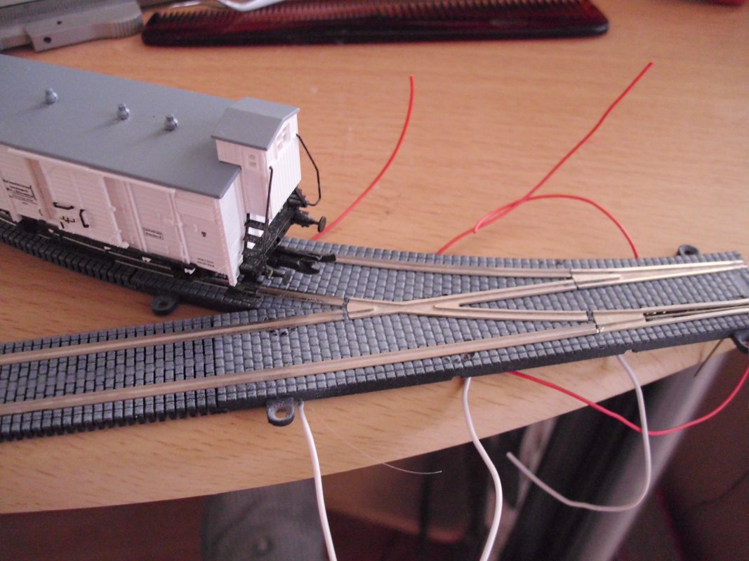

Rillenschienen update
ein kurzer Zwischenstand

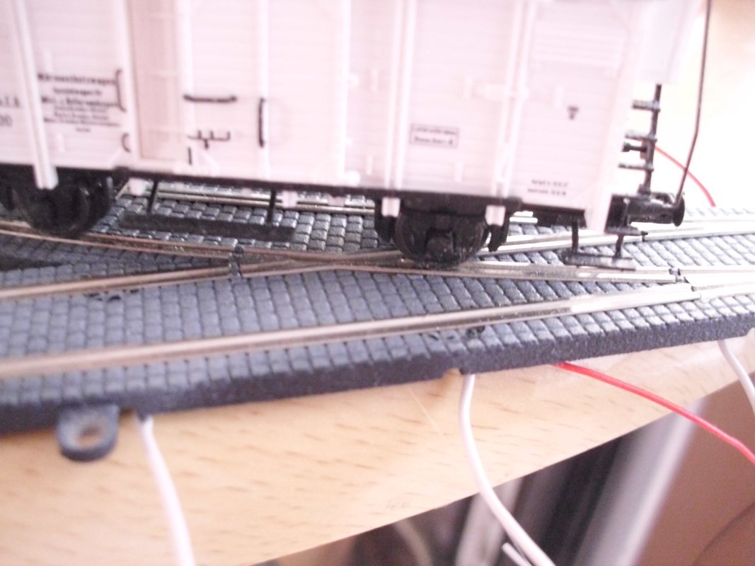

die Weiche ist montiert und verkabelt und erste Rollversuche sehen schon ganz gut aus
als nächstes wird das ganze auf einem Testbrett fest installiert und dan können auch Fahrversuche stattfinden
als Kandidat für die ersten Fahrtest steht schon mal eine Karsei V15 und ein PMT H0m Fahrwerk bereit

das ganze ist erst mal nur ein Teststück zum Ausprobieren--einfach auf ein altes Laminatbrett aufgebaut
erste Rollversuche mit einem Wagen sahen schon ganz gut aus -die Probefahrt mit der V15 klappte aber nicht-
die Zungenschiene verkantete sich und die Lok klemmte--da muss ich erst mal eine Idee haben wie ich das ganze umbaue.
