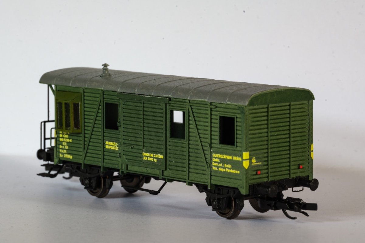

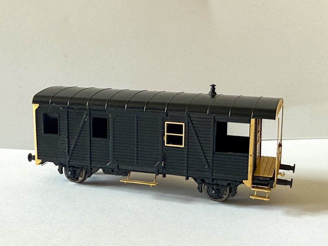

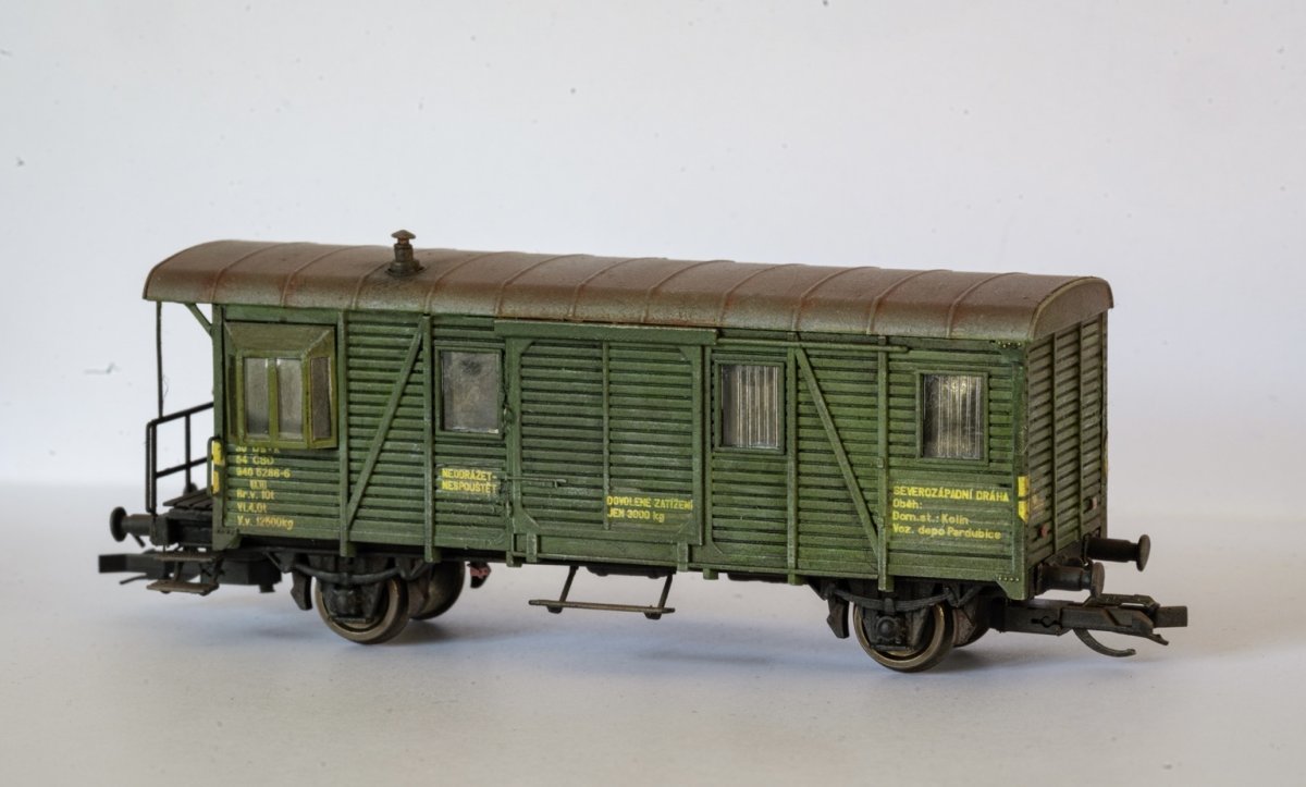

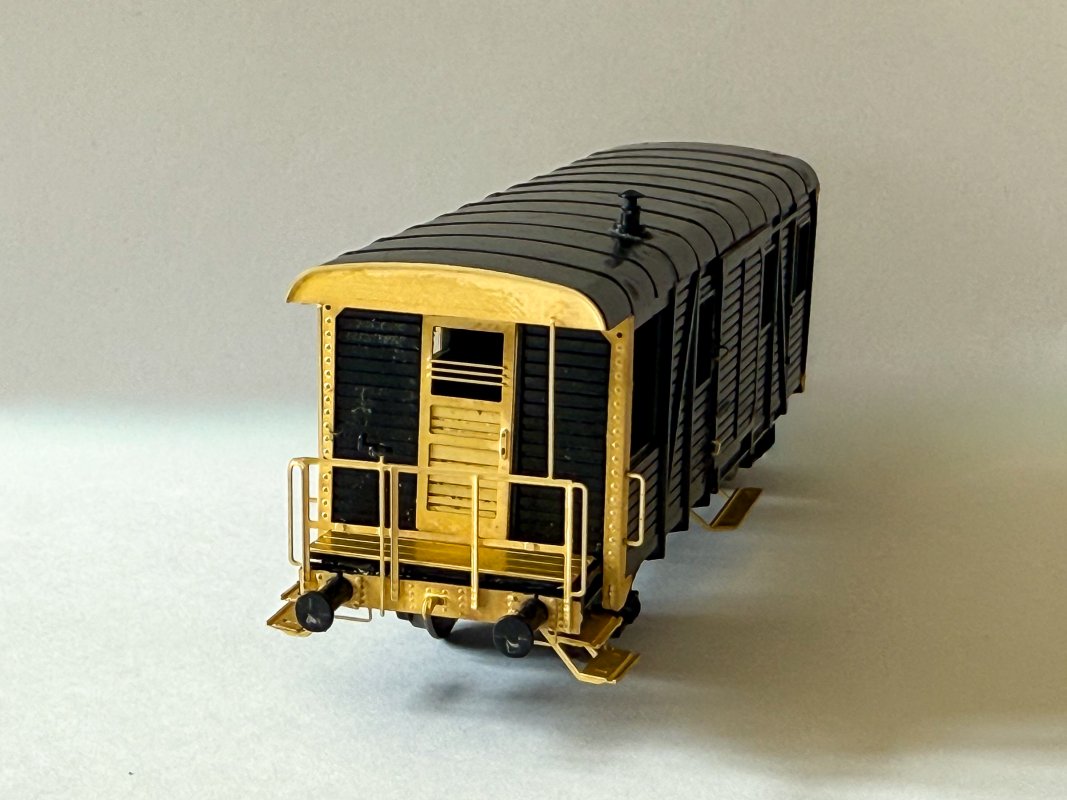

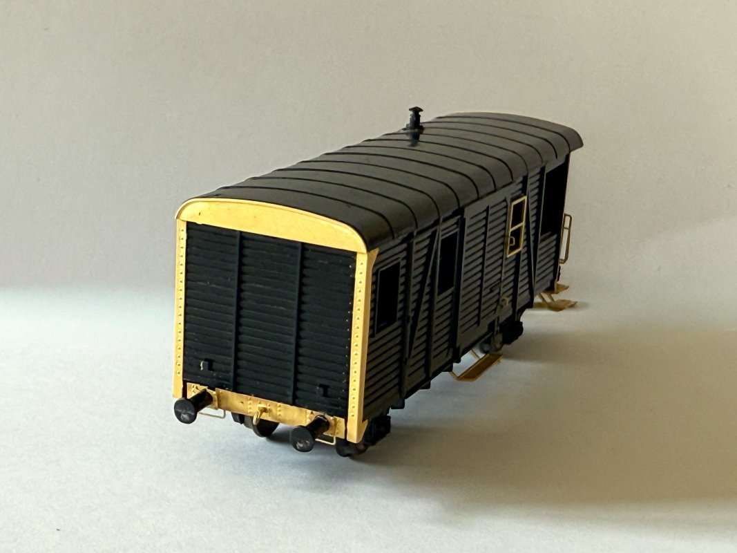

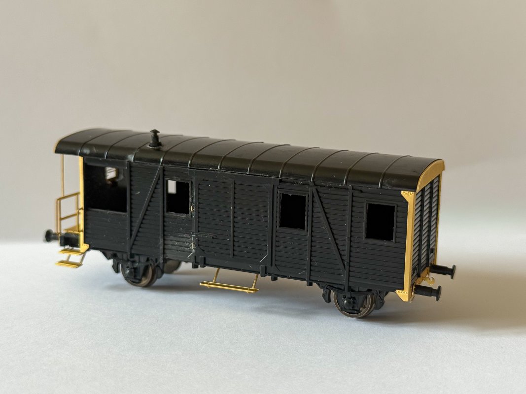

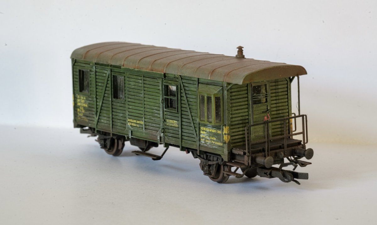

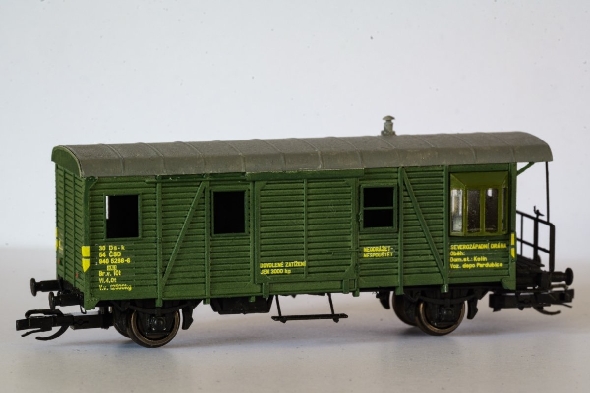

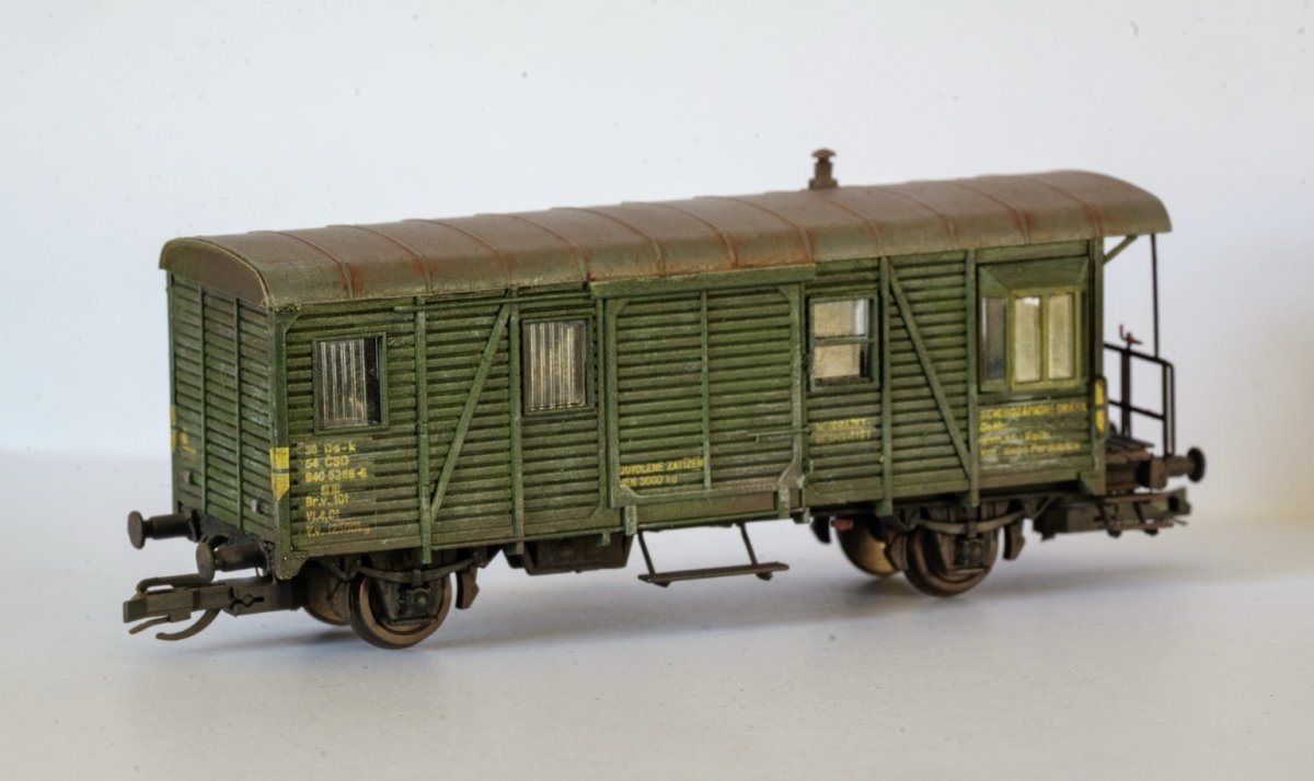

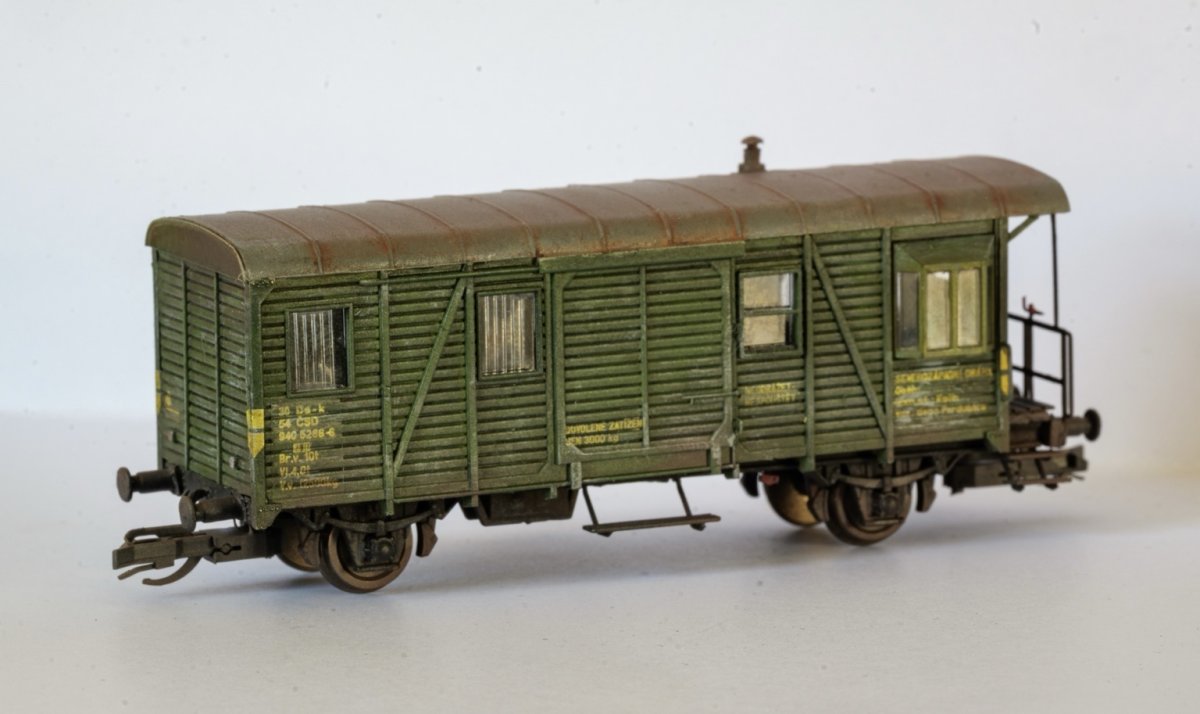

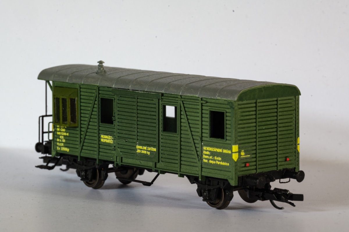

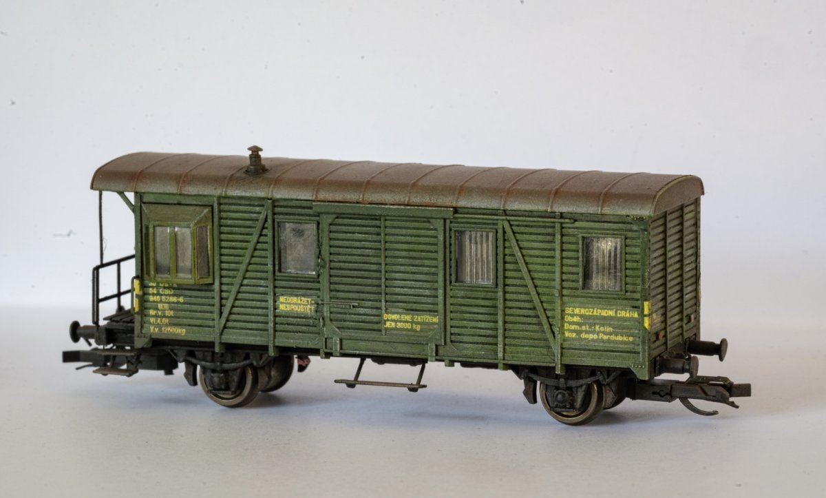

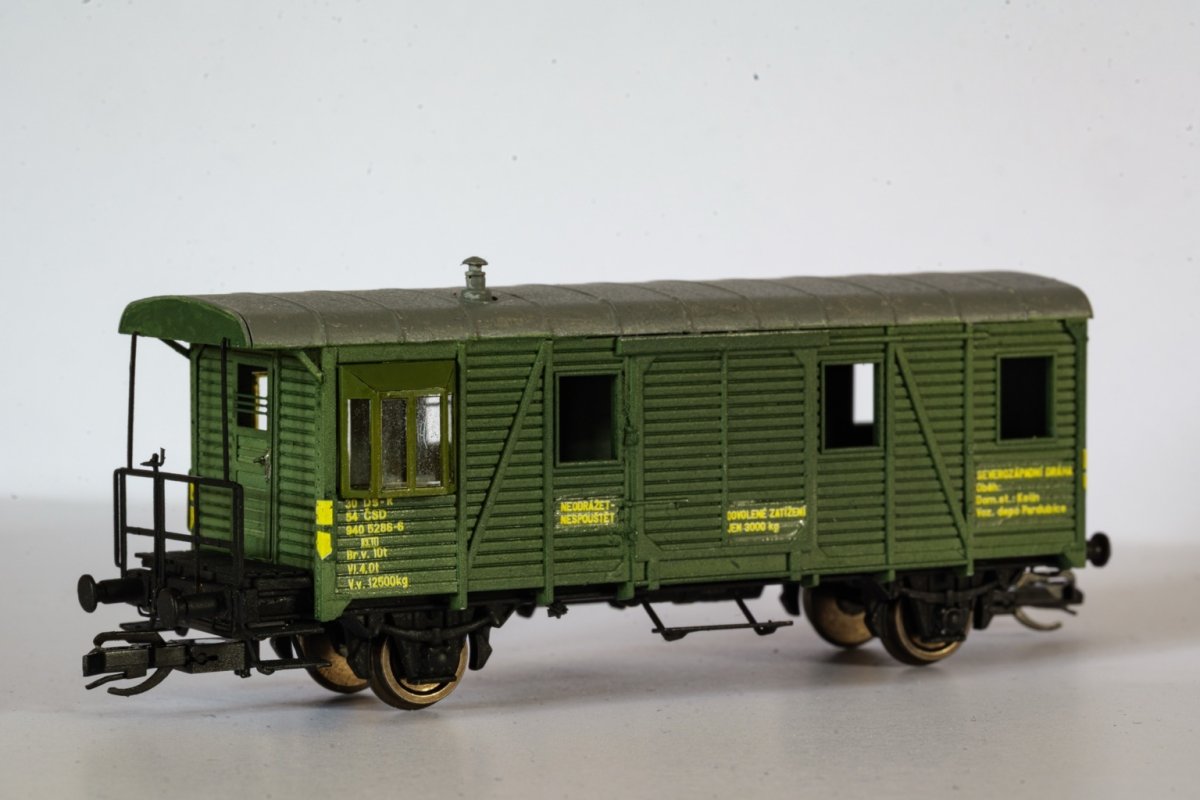

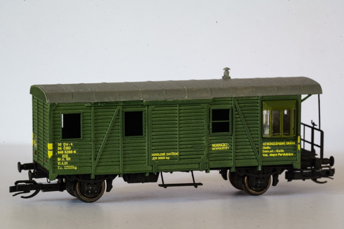

der jahrzehntealte Bausatz des Ds-k Güterzugbegleitwagens von LPH Jicin ist sicherlich vielen ein Begriff. Mit einem Zurüstssatz von Jacek lässt sich aus dem alten Bausatz ein zeitgemäßes Modell gestalten. Insbesondere durch die feinen Trittstufen, Türen etc. gewinnt der Wagen enorm. Später werde ich ihn noch mit PeHo-Kulissen und Messingbuchsen versehen. Anbei der momentane Arbeitsstand.
VG Martin

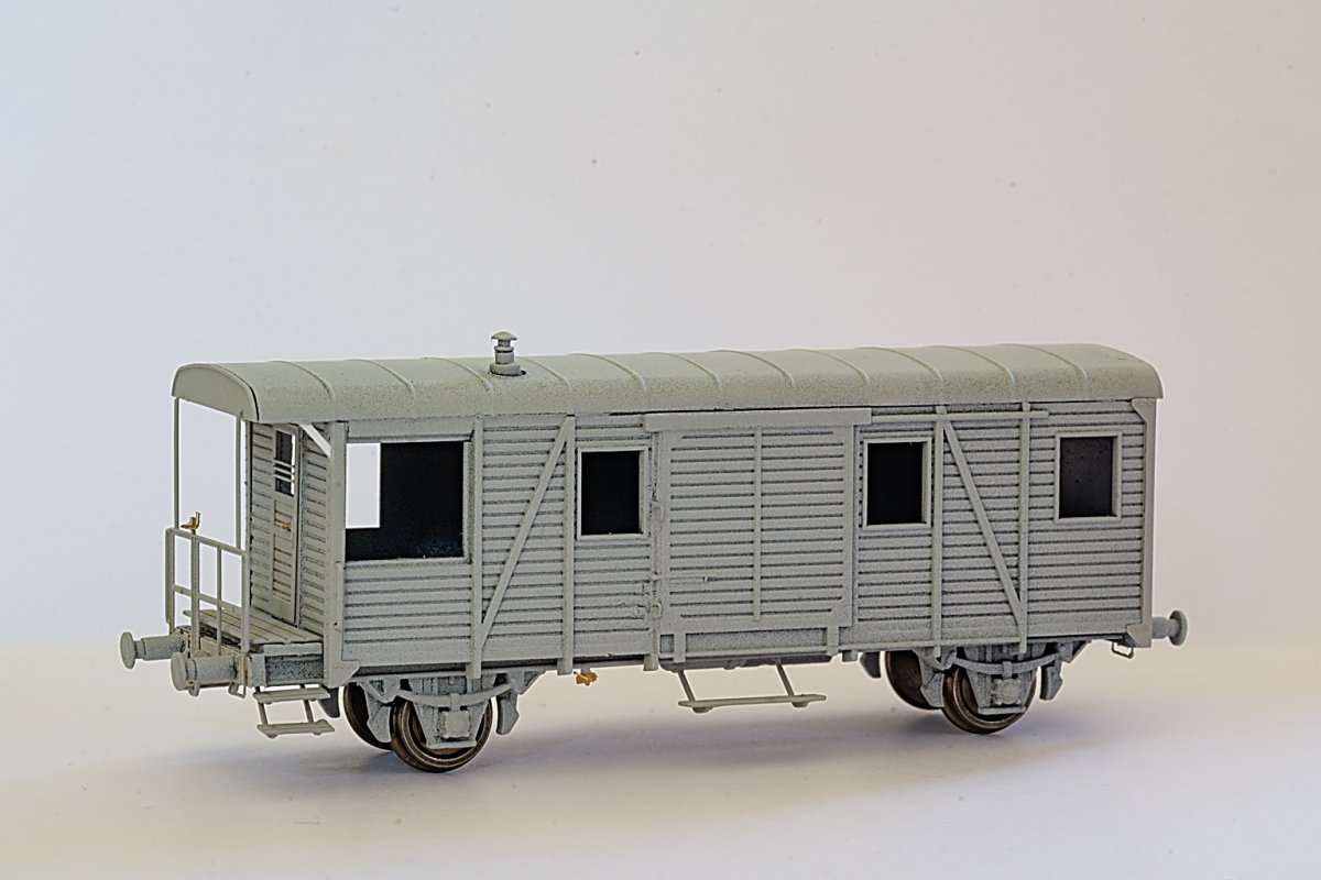

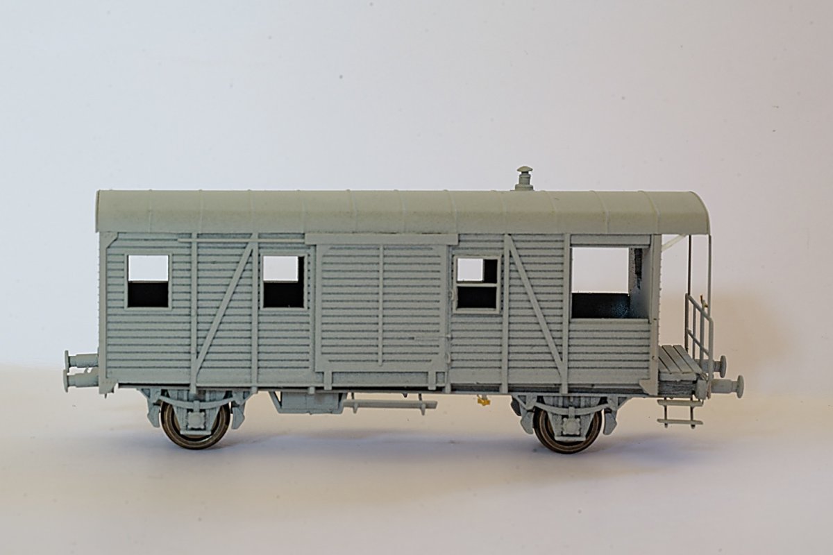

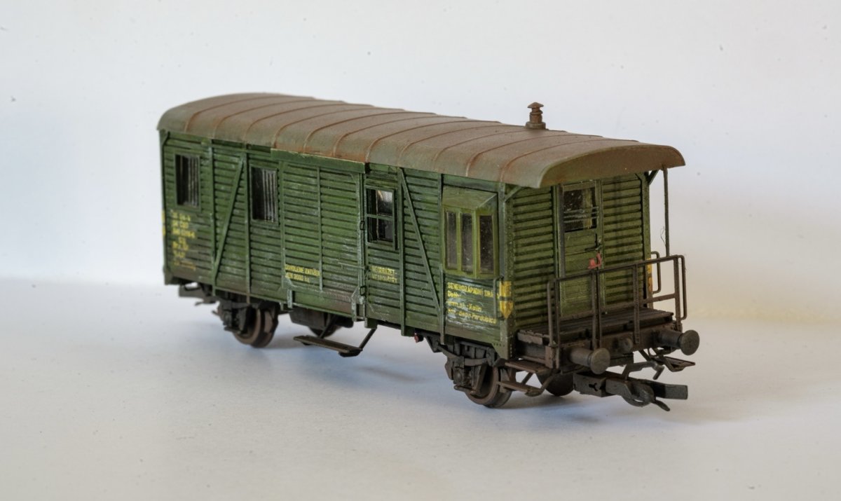

Update 17.04.26:
Mittlerweile habe ich weitere Details ergänzt und den Wagen grundiert.
