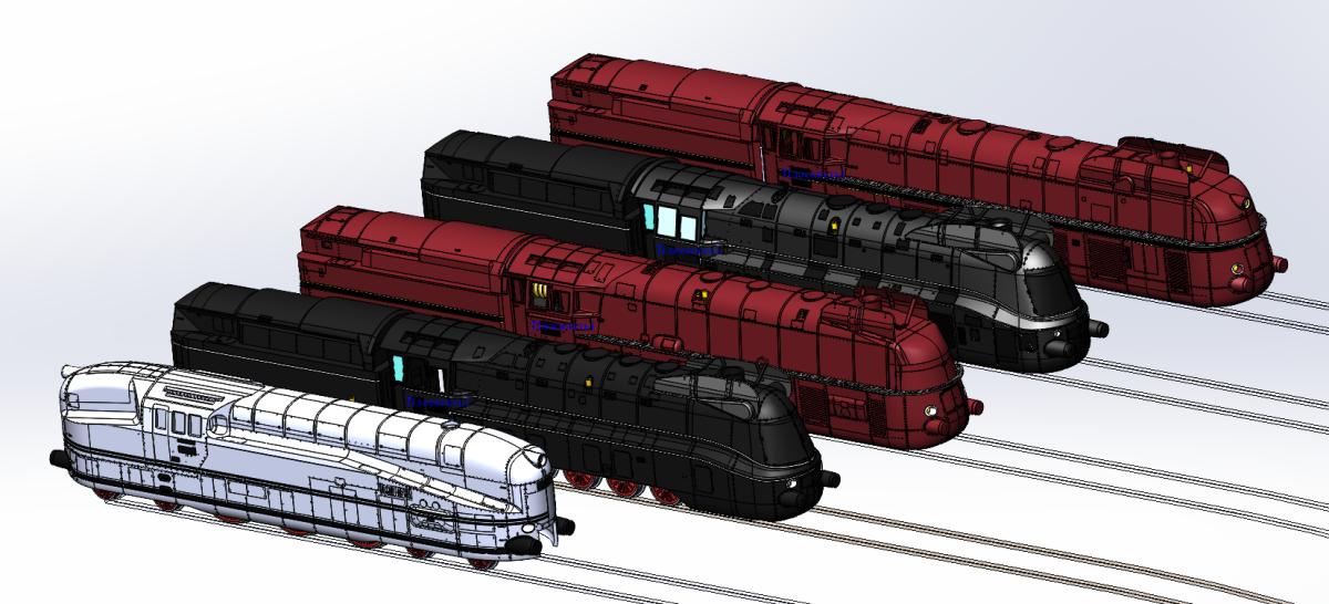

Ach, und bei der 03.10 + 03 193 würde ich abwarten, was Tillig aus dem "Vorgucker" des aktuellen Neuheitenheftes macht.

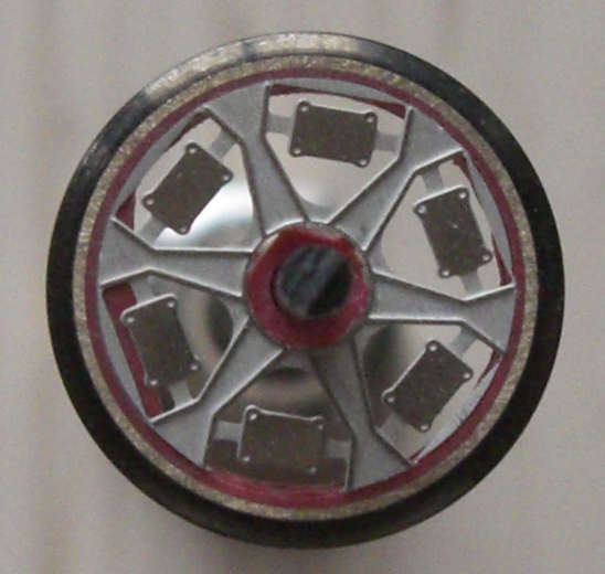

Überhaupt können die nicht sichtbaren Radsätze unter der Stromlinienverkleidung einfach Scheibenräder sein.
Meiner Meinung nach würde dies das Aussehen des Modells zu sehr vereinfachen, da unter der Verkleidung ein ziemlich großer Teil des Rades sichtbar ist, zumindest das Gegengewicht und die vorhandenen Speichen.

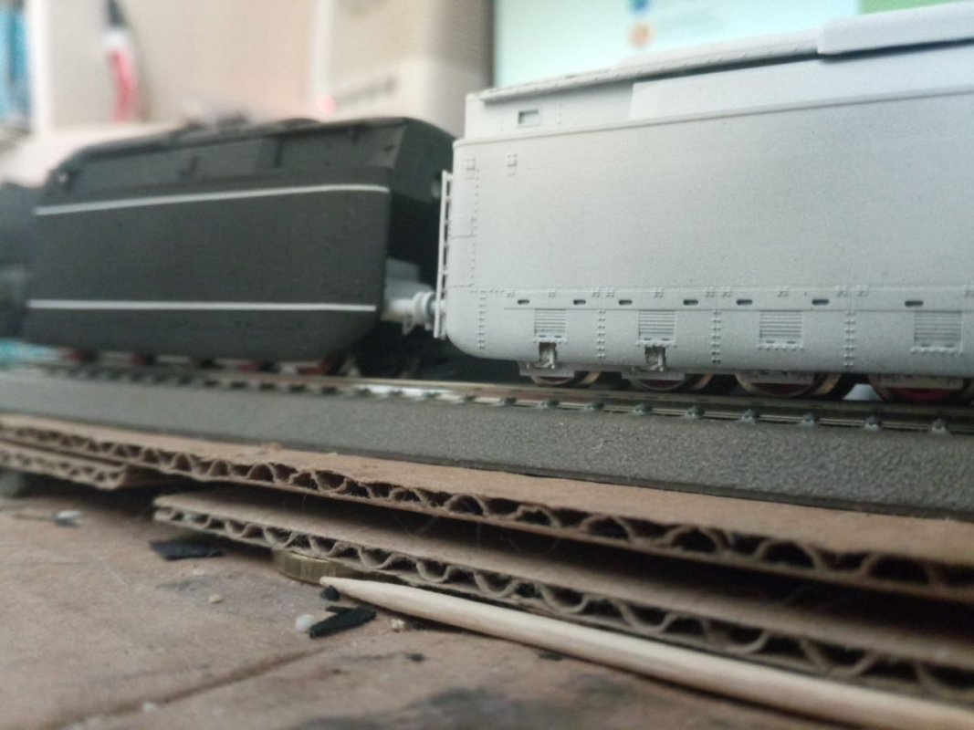

Da hilft leider auch eine neue 03 nicht viel, denn die 03.10 ist die einzige dieser Loks mit vierachsigem Tender. Sogar die 03 193 fuhr mit einem fünfachsigen Tender der 05 001.
Je nach Version ist die Schürze schon recht weit ausgeschnitten.
Die hässlichen Nachkriegsvarianten lass ich dabei absichtlich außen vor.
Ich schlage vor, die zunächst teilweise offenen Fälle 01.10 und 03.10 getrennt von den Nachkriegsmodifikationen zu betrachten, die individuell waren und nicht in die Modelle umgesetzt werden. :)
Bei der Werkskarosserie 61 001 waren die Räder meiner Meinung nach beispielsweise so offen gelassen, dass eine Ausführung mit Speichen beim Modell durchaus Sinn machte.
vierachsigem Tender

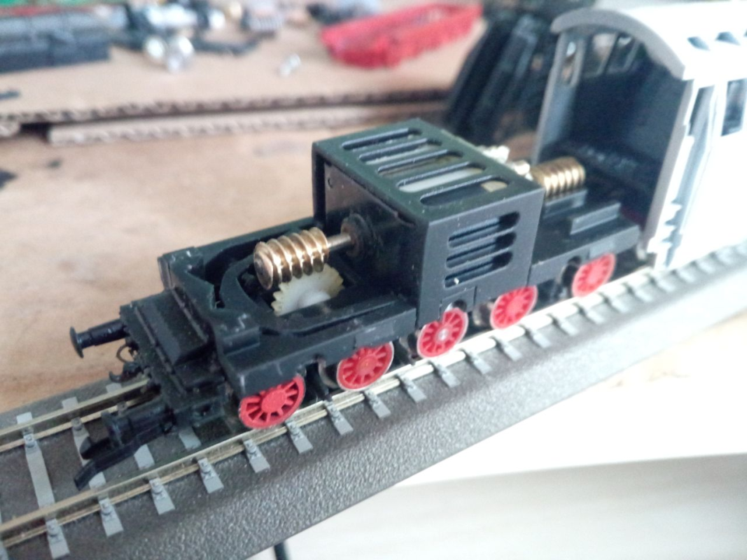

Der sich von dem der 01 o.ä. vom Antrieb nicht unterscheiden muss.
Aber das Fahrwerk der Loks unterscheidet sich hoffentlich.

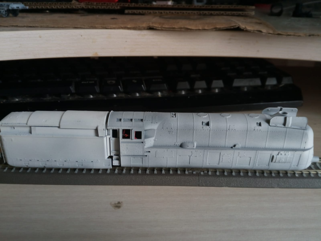

Ich habe derzeit noch 2 weitere Br01, bin aber bereits dabei, deren Tender in Fünfachser umzubauen und hoffe, in naher Zukunft die ersten 01.10 und 03 193 fertigstellen zu können.
