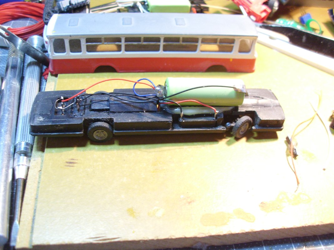

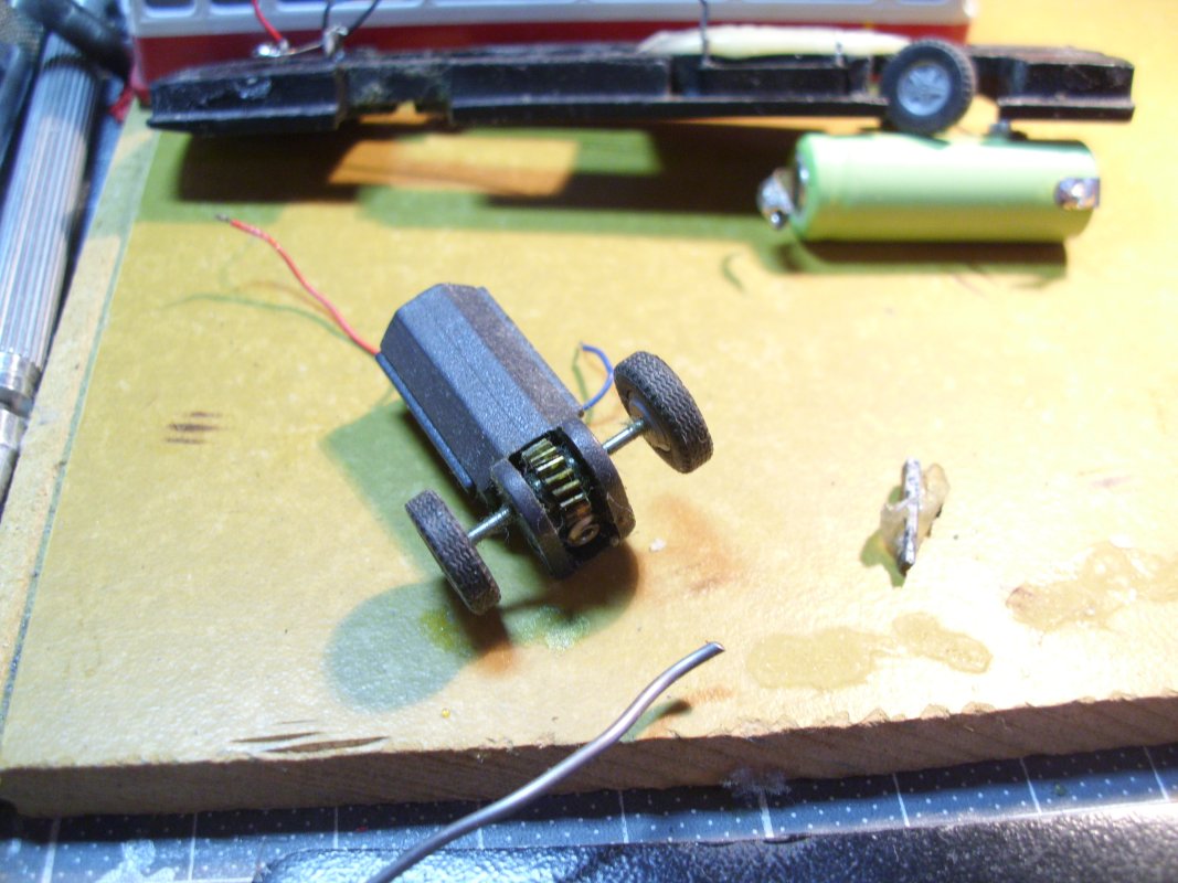

mein alter Ikarus wollte plötzlich nicht mehr mitspielen

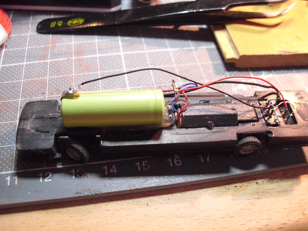

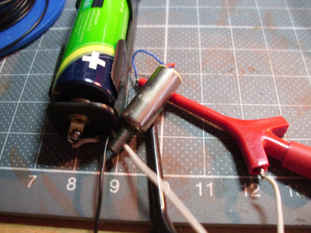

also Oberteil runter und mit externem Akku erst mal den Motor testen
der zuckte nicht mehr

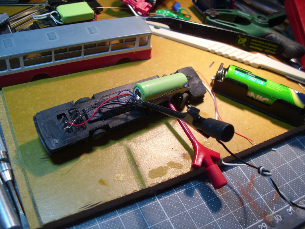

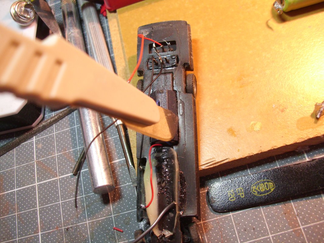

also Antrieb raus-der ist geklebt und wehrt sich ziemlich stark--mit einem Skalpell gehts
mit einem Dorn oder Schraubenzieher lässt sich der Motor herausdrücken

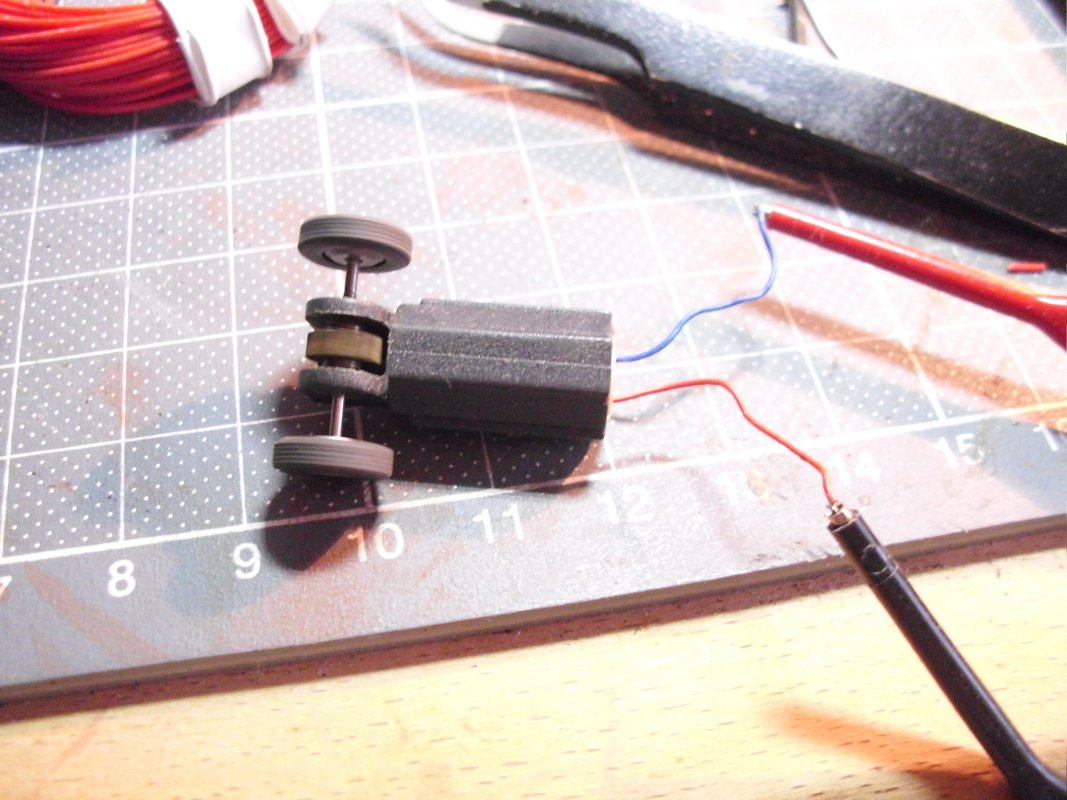

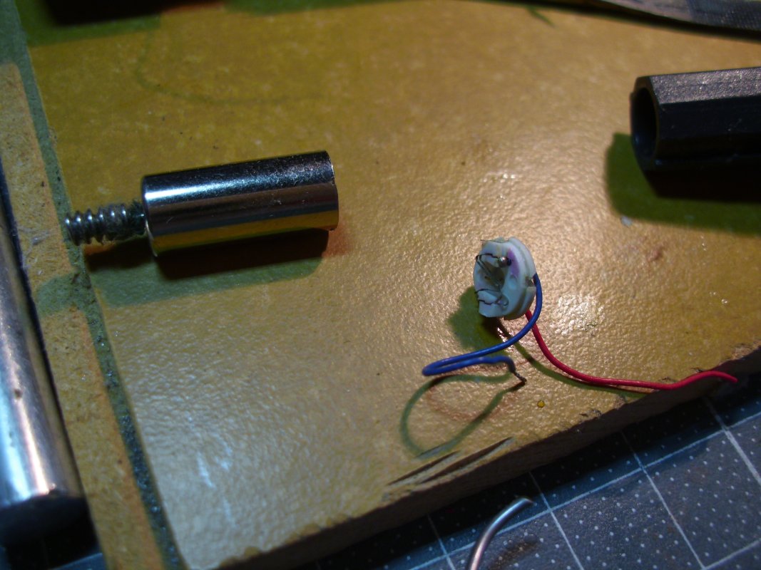

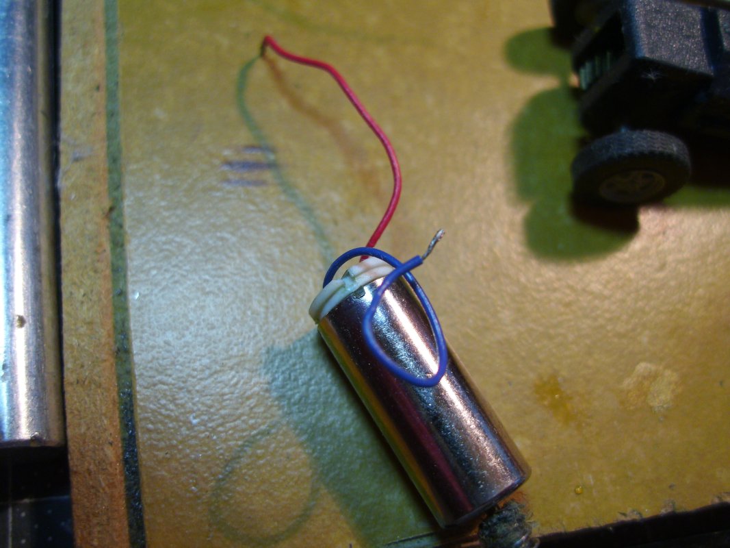

hier ist das gute Stück-das Motorlager an der Schneckenseite war schwergängig dadurch hat es den Plastedeckel mit den Schleifern herausgedrückt
eine Reparatur habe ich schon mal probiert-ist mir aber nicht gelungen-man bekommt die Schleifer nicht mehr richtig auf den Kollektor

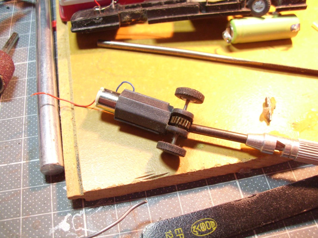

ein neuer kostet bei Faller ca 30,-€ also erst mal was anderes suchen
in der Schrottkiste fand sich noch einer
vor dem Einbau bietet es sich an den Antrieb zu reinigen und instandzusetzen
lose Felgen werden mit einem winzigen Tropfen Sekundenkleber auf den Achsstümpfen befestigt
lose Reifen mit etwas Fixogum auf den Felgen
ein wenig Öl für die Lager etwas Fett für das Zahnrad
fertig zum Probelauf
nach dem Einbau noch Akku laden dann kann er wieder mitspielen
